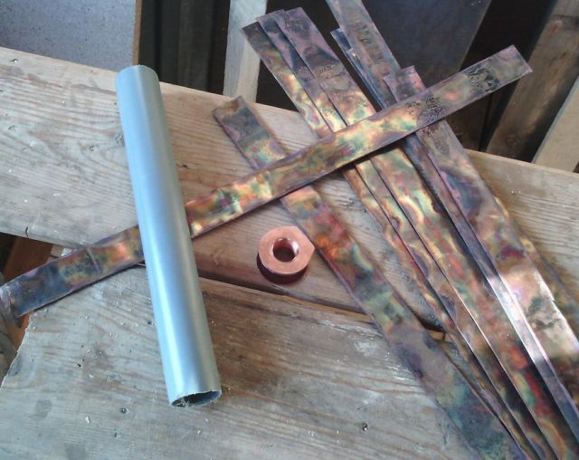

Zapal Опубликовано 10 сентября, 2016 Автор Опубликовано 10 сентября, 2016 (изменено) Мужики, сижу вот - подбираю материал.. есть медная лента - шириной 42 мм. толщиной 1 мм. много.. килограмм 25.. сижу, рихтую.. готовлюсь к зиме.. т.е. могу дисков сделать хоть 200 штук.. в общем.. один из вариантов - поместить ТЭН в пластиковую сантехническую трубу.. Никто не знает -как себя она поведет в НБК.? ( с учетом того что сырье - один хрен на ректификацию).. Есть у меня 2 мм труба 60 мм - 2 метра.. ( пилить жалко).. и есть колено от дымохода.. цельносварное.. диаметром 80 мм - длиной 1 метр.. ( но тогда у меня нету меди - на полноценные диски) а так как толком не знаю как это будет работать - я завис, не знаю заказывать ли листовую медь на дымоходную трубу.. что делать.. грызу ногти... с пластиковой трубой как? - никто не делал? Изменено 10 сентября, 2016 пользователем Zapal
127L Опубликовано 10 сентября, 2016 Опубликовано 10 сентября, 2016 с пластиковой трубой как? Полипропилен? Если он, то не надо. Раствор коварен!
Аквалюб Опубликовано 10 сентября, 2016 Опубликовано 10 сентября, 2016 Полипропилен - Т. размягчения 152*С Если хочешь быть счастливым - будь им ! (Козьма Прутков )
127L Опубликовано 10 сентября, 2016 Опубликовано 10 сентября, 2016 http://forum.homedistiller.ru/index.php?topic=725.0 Обсуждали, насколько я понимаю, там вопрос не в самом ПП, а в том что в него добавили. На изделиях из пищевого ПП (одноразовая посуда) написано, что для холодной и горячей пищи и микроволновки. Не уверен, что канализационные трубы делают так же как одноразовую посуду. Раствор коварен!
alexeyT Опубликовано 10 сентября, 2016 Опубликовано 10 сентября, 2016 (изменено) [member=Zapal], сань, кршме медной ф42х1 ничего в голову не приходит... следующая ф54х1.5, но она уже под 2000р за метр можно ДЖО напрячь, на нержу толькр ф внутр укажи Изменено 10 сентября, 2016 пользователем alexeyT 1
ванечка Опубликовано 10 сентября, 2016 Опубликовано 10 сентября, 2016 (изменено) с пластиковой трубой как Саша плывут они (деформируются) со временем. любые на 100+С. или расслаиваются если с фольгой. я пробовал... о том, что выделяют трудно отделимое дерьмо в продукт даже не упоминаю. по поводу ленты (и конструкции в целом) как лично я бы сделал ленту в спираль шаг 1-1.5см примерно (сложно реализовать намотку) в центр спирали трубу медную прихватывать сплошняком необязательно. зазор между спиралью и внешней трубой минимум внешку утеплять жестко и желательно тоже греть. по центральной трубе пар снизу. сверху клапан двухсторонний. пг как у нас с Алексеем. возврат водяного конденсата под тэн. может и бредовая идея, но первое что пришло на ум. ругайте Изменено 10 сентября, 2016 пользователем ванечка

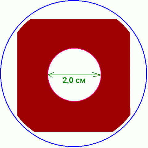

Zapal Опубликовано 10 сентября, 2016 Автор Опубликовано 10 сентября, 2016 (изменено) Всем спасибо.. отговорили - пластик нахрен.. я и сам сомневался ( воняет он немного).. но надеялся на чудо.. )). Отрежу от трубы на 60 - один метр.. ща поглядел - у нее посредине вмятина как от удара ломом наискосок.. как яйцо стала.. стенки 2 мм - выровнять без хлопот нереально, нужен пуансон и пресс.. короче.. отрежу кусок 1 метр.. получится что то вроде такого.... число пластин 80-90 штук.. площадь одной примерно 30 см2.. Итого суммарно 2700-2800 см2 + ТЭН (около 600 см2) = примерно 3500.. будут пластины перекрывать друг друга - крест накрест.. чередуясь. ТЭН решил сделать самопальный на 2 кВт ( под мощность одной розетки - с некоторым запасом) Плотность энергии у этой конструкции будет - примерно 0,57 Ватт\см2. чисто пленочное распределение жидкости.. а там, что получится - то и получится... такого как я понял - вообще никто не делал - и зацепится незачто. Изменено 10 сентября, 2016 пользователем Zapal 1

stary-stary Опубликовано 10 сентября, 2016 Опубликовано 10 сентября, 2016 в приведённом рисунке, может есть смысл смещать установленные тарелки на какой-то угол относительно друг-дружки?
Zapal Опубликовано 10 сентября, 2016 Автор Опубликовано 10 сентября, 2016 (изменено) может есть смысл смещать установленные тарелки на какой-то угол относительно друг-дружки будут пластины перекрывать друг друга - крест накрест.. чередуясь. я писал выше - об этом. есть 100ка нержа Спасибо, пока нет нужды.. надо сначала получить хоть какие то результаты - на конструкциях поскромнее.. Изменено 10 сентября, 2016 пользователем Zapal
