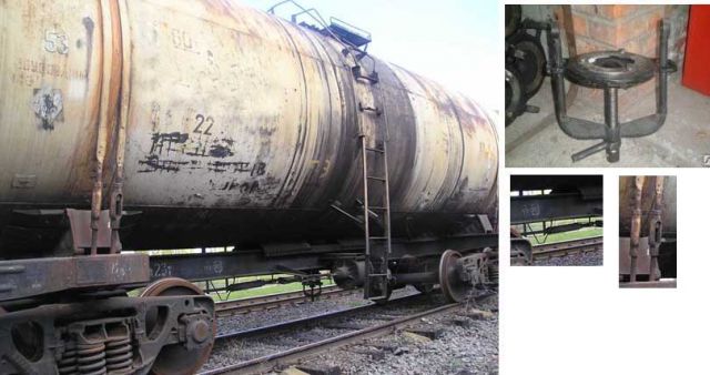

Zapal Опубликовано 24 августа, 2016 Автор Опубликовано 24 августа, 2016 (изменено) Предлагаемый тобой пресс видел, но встал вопрос мощного винта с гайкой. Где взять. Жалко мне вас.. поколение недееспособных интеллектуалов.. Было бы желание найти - а уж найти не проблема.. Просто подняв вопрос на форуме - где найти? В любом вагоноремонтном депо - утилизируются на металлолом - многие десятки цистерн в год. в их тормозной передаче - пяток мощнейших цилиндрических штоков. ( с соответственной гайкой).. сливной узел.. шток диаметром 30 мм - с мощнейшей цилиндрической резьбой.. Решеточнный пресс получается компактнее,почему бы раму не сделать разборную Почему бы не создать тему - Компактная разборная рама - для решетчатого пресса? Изменено 24 августа, 2016 пользователем Zapal
