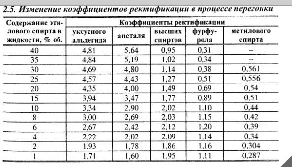

porony Опубликовано 4 апреля, 2016 Автор Опубликовано 4 апреля, 2016 (изменено) Резерв. Способы удаления. Трудны. Этому и посвящена тема. Скан из Скурихина расчет в экселе http://forum.grainwine.info/index.php/topic/776-metilovii-spirt-metanol-ego-toksichnost-pojavl/page-2?do=findComment&comment=69106 Изменено 7 апреля, 2016 пользователем porony

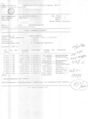

porony Опубликовано 4 апреля, 2016 Автор Опубликовано 4 апреля, 2016 Имеется дробленая на т1 и т2 яблочная брага с такими цифрами: Метанола набродилось выше крыши. Превышение допусков ГОСТа (до 0,1%) – существенное. Хотелось бы приблизиться к этим цифрам, а лучше еще снизить, сохранив при этом хоть какие-то остатки яблочной сущности.

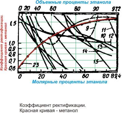

breeee4 Опубликовано 4 апреля, 2016 Опубликовано 4 апреля, 2016 (изменено) ага, потуги спрогнозировать что можно сделать. Чтобы посчитать взяли за основу таблицу, которую выкладывал vdv на ХД, ну и скорректировали под метанол. сначала решено было прикинуть, насколько расчеты сходятся с действительностью и промоделировали перегон с браги. максимум разницы по концентрациям между телами 1.77, а в ГХ 2.15 т.е. наши расчеты более пессимистичны будут, чем реальность. наверно. потом произвели расчет для укрепления второго тела. Расчет показал, что максимум можно снизить лишь в 1.4 раза, если в питьевую фракцию взять меньше 5%АС ))) Оптимум, взять 66%АС в питьевую снизив концентрация метилового спирта в 1,27 раз грустно! И это для второго тела, для первого вообще идей нет + там еще сивуха.. ссылка на расчеты https://docs.google.com/spreadsheets/d/1eDHDn1w9CGl-UwlDKaie0qLl196dDCmTx__K-63XNMo/edit?usp=sharing Изменено 4 апреля, 2016 пользователем breeee4

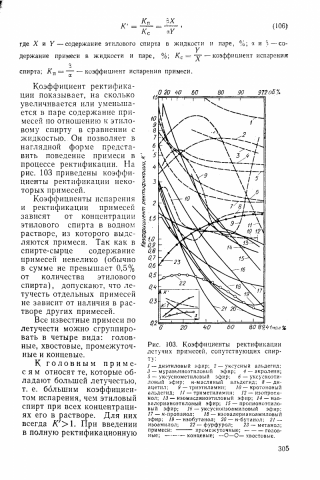

Kasperys Опубликовано 4 апреля, 2016 Опубликовано 4 апреля, 2016 По идее при высокой спиртуозности метанол начинает вести себя как головная фракция (более 30° Крект уходит выше 1). Поэтому возможен вариант: перегнать максимально укрепив и на второй без разбавления отобрать как головную фракцию.
breeee4 Опубликовано 4 апреля, 2016 Опубликовано 4 апреля, 2016 (изменено) [member=Kasperys], при высокой крепости Крект едва 1,5 переходит. т.е. головные свойства очень плохие, вот и кротончик там рядом + бытует мнение, что весь аромат у яблочных дистиллятов в головах Изменено 4 апреля, 2016 пользователем breeee4

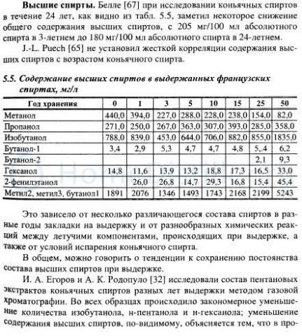

fatt Опубликовано 4 апреля, 2016 Опубликовано 4 апреля, 2016 (изменено) Замаскировать головную боль? НЕ - ангелы выхлебають, вместе с этанолом. Не весь конечно- но снизится.(Ежели верить Скурихину) А ваще, не в обиду, зачем из г-на пытаться конфету сделать? Изменено 4 апреля, 2016 пользователем fatt

fatt Опубликовано 4 апреля, 2016 Опубликовано 4 апреля, 2016 Да по большому счету превышен только ГОСТ - у буржуев куда выше в блаародных дистиллятах. 1
porony Опубликовано 4 апреля, 2016 Автор Опубликовано 4 апреля, 2016 у буржуев куда выше в блаародных дистиллятах. Американцы ну тупыыыеПруф на анализы с превышением, пжста. Добавил во второе сбщ про бочку. Ждем 50 лет

alexeyT Опубликовано 4 апреля, 2016 Опубликовано 4 апреля, 2016 [b][member=porony][/b], да. другого пути нет. загонять в высокоспиртуозку - от яблока ХЕР потом останется, после отбора голов. Кр слишком низкий он. ГАД. водичку любит... гидрофил... на ХД неск лет назад выкладывал несколько ГХ по очистке... да и в промышленности в метанольной колонне воду на него сверху льют
fatt Опубликовано 4 апреля, 2016 Опубликовано 4 апреля, 2016 (изменено) [member=porony], Пацаны вы здесь на своей волне - T1?T2? - ну в топе про это и напишите, что клуб закрытый. Повторюсь - читаем Скурихин "Химия коньяка и бренди". Там и содержание в буржуйских и снижение от выдержки. З.Ы. Ежели изобретете способ удаления метанола из пектиновой самогонки без ухудшения органолептики - бабла срубите немерено. Изменено 4 апреля, 2016 пользователем fatt
alexeyT Опубликовано 4 апреля, 2016 Опубликовано 4 апреля, 2016 вы здесь на своей волне ну какая волна ?? там 2 анализа. ГХ. Т1 и Т2. явно дробил по Габриэлю, чему подтверждением и спиртуозность 50% и 18% в Т1 ЭАФ и изиков до ЖОПЫ, помимо метанола в Т2 - только метанол нервирует, ну и сивуху чутка подрезать не помешает
