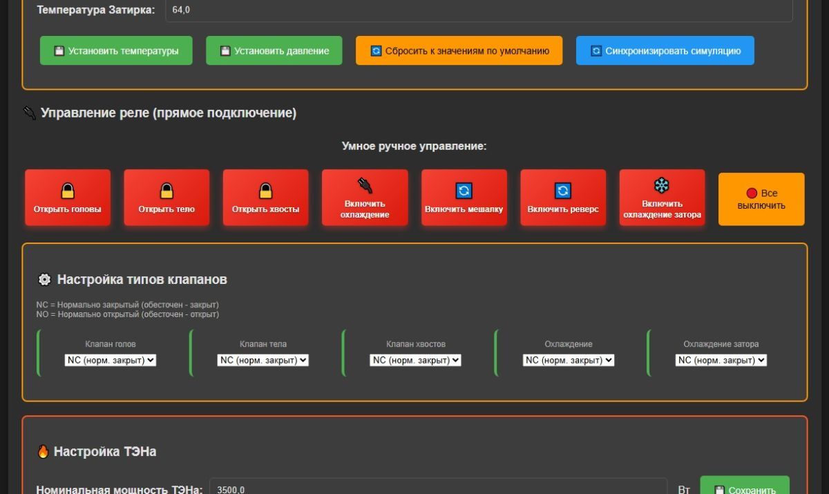

🧪 РЕЖИМ СИМУЛЯЦИИ.
Уникальная функция для обучения и тестирования! Позволяет вручную задавать показания датчиков и смотреть, как система реагирует на изменения. Идеально для изучения работы автоматики без запуска аппарата.

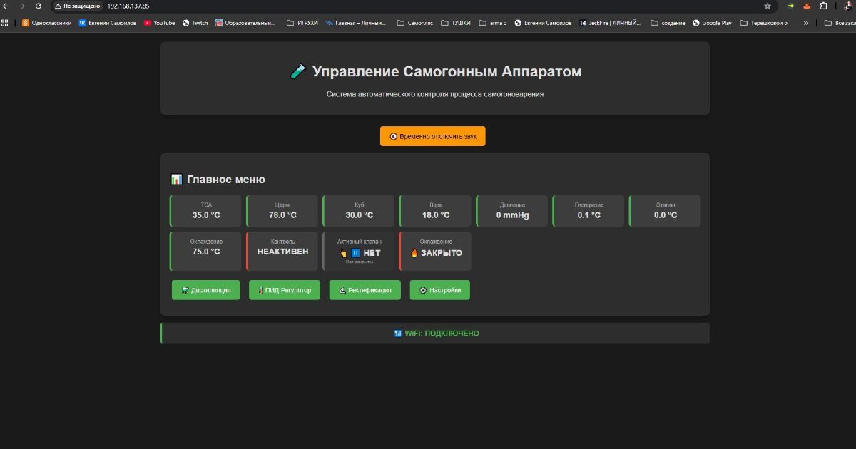

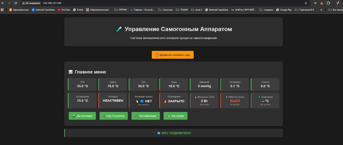

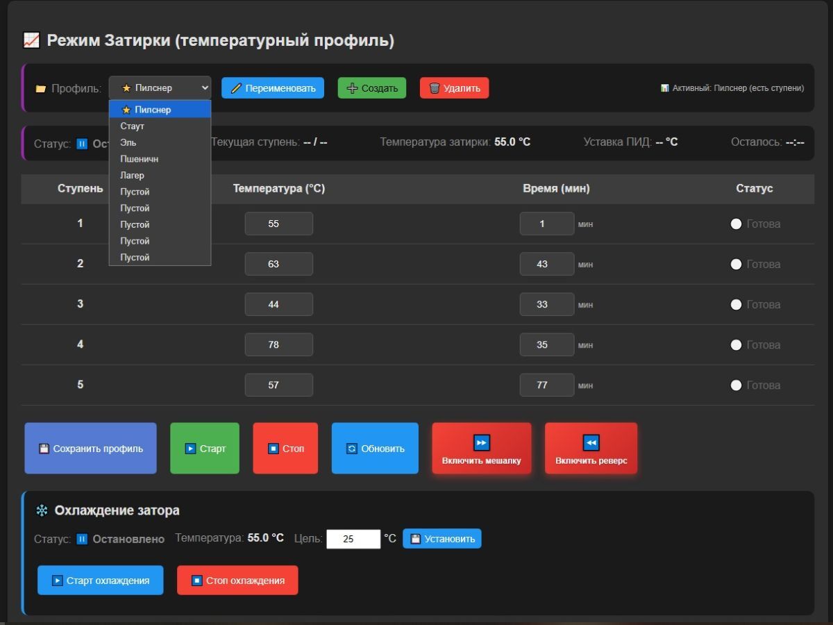

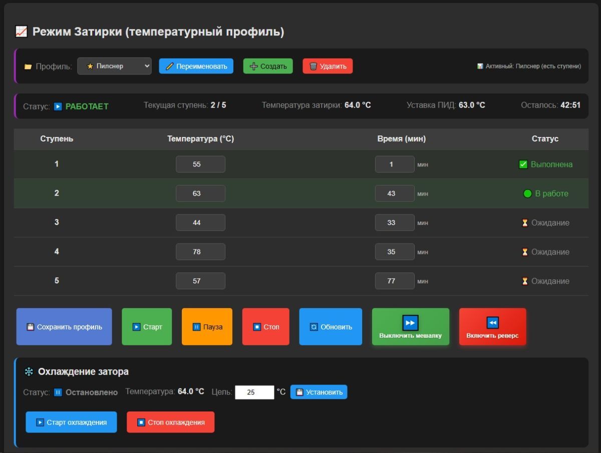

📱 ВЕБ-ИНТЕРФЕЙС (ФУНКЦИОНАЛ).
Главный экран — все показания на одном экране, статусы клапанов.
Графики — визуализация изменения температур, масштабирование (10 мин, 30 мин, 1 час, 3 часа).
Настройки — изменение всех параметров, ручное управление, обновление прошивки.
Индикация — цветовая маркировка состояний (зеленый/красный для клапанов).
Адаптивный дизайн — одинаково удобно на телефоне и компьютере.

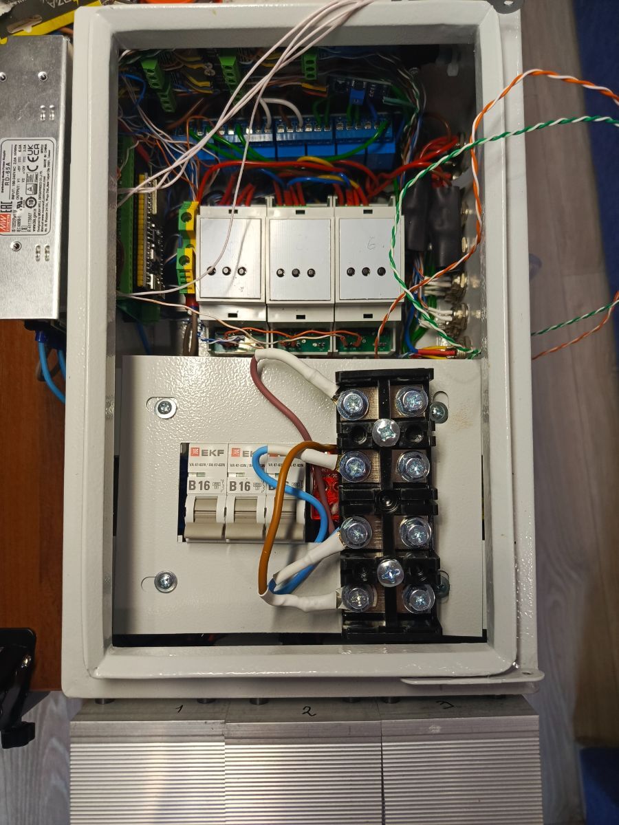

Ура-а-а! Приехали модули РМВ-К для трёхфазного управления. На днях буду пробовать подружить их с автоматикой. А дальше буду пробовать подружить с дешёвым вариантом управления через твердотельное реле SSR.
PetrovichBoroda

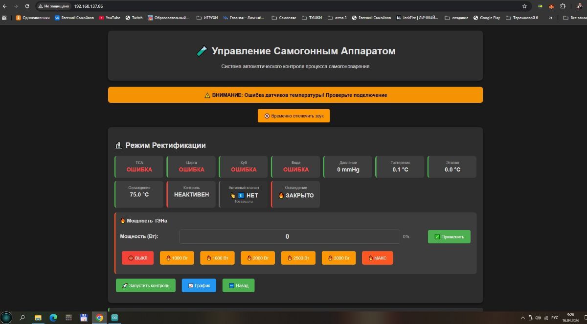

Вот дело дошло и до перестройки кода для управления тэном! На пробу делаю до 4кВт.

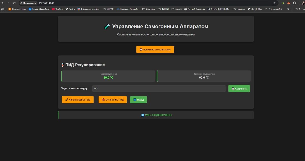

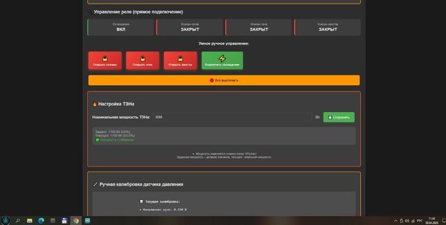

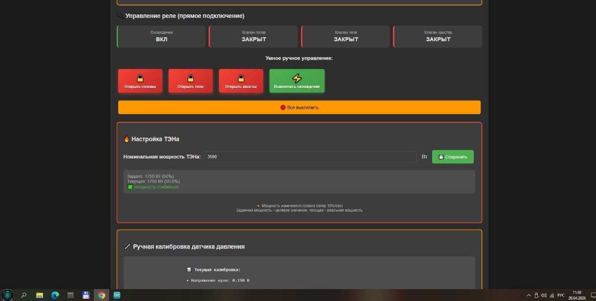

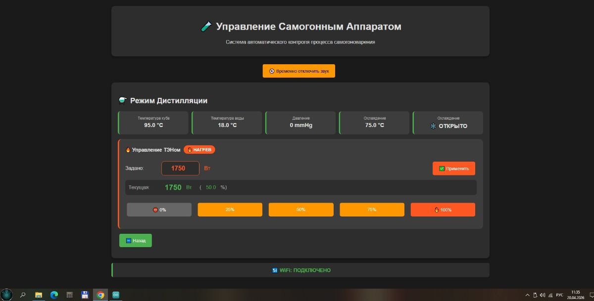

И всё же развитие и улучшения продолжаются! Добавил управление обычным тэном. Пока сыровато, но на основе этого будет сделано управление РМВ-К. А так же сделана основа для управления с дисплея (Touchscreen). На данный момент с дисплея можно управлять клапанами и большой кнопкой аварийной остановки всего процесса (кроме клапана охлаждения). С правой стороны дисплея оставил место под крупные кнопки, но что именно добавить для удобства управления пока не знаю. Может чего кто посоветует!

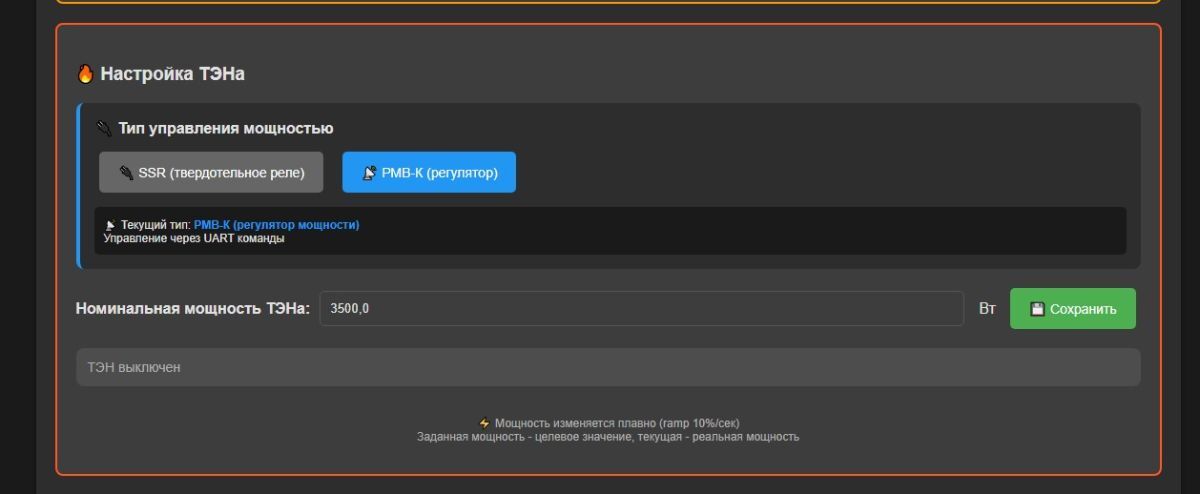

1.4. Контроллер Мощности (ТЭН)
Функция: Управление нагревом куба через твердотельное реле (SSR).
Метод: Пакетное (Burst) управление с периодом 5 секунд для точного поддержания процента мощности без вреда для реле.
Защита: Плавное изменение мощности (ramp) для исключения гидроударов и скачков тока.

3. Управление нагревом (Интеллектуальный ТЭН)
В отличие от простых терморегуляторов, здесь используется плавное управление мощностью.
Принцип работы (Burst Control): Если задано 60% мощности, ТЭН включается на 3 секунды и выключается на 2 секунды (цикл 5 сек).
Плавный пуск (Ramp): Мощность нарастает со скоростью 5% в секунду. Это исключает резкие скачки напряжения в сети и гидроудары в перегонном кубе.
Защита оборудования: Частота переключения твердотельного реле строго ограничена, что гарантирует его долгий срок службы.

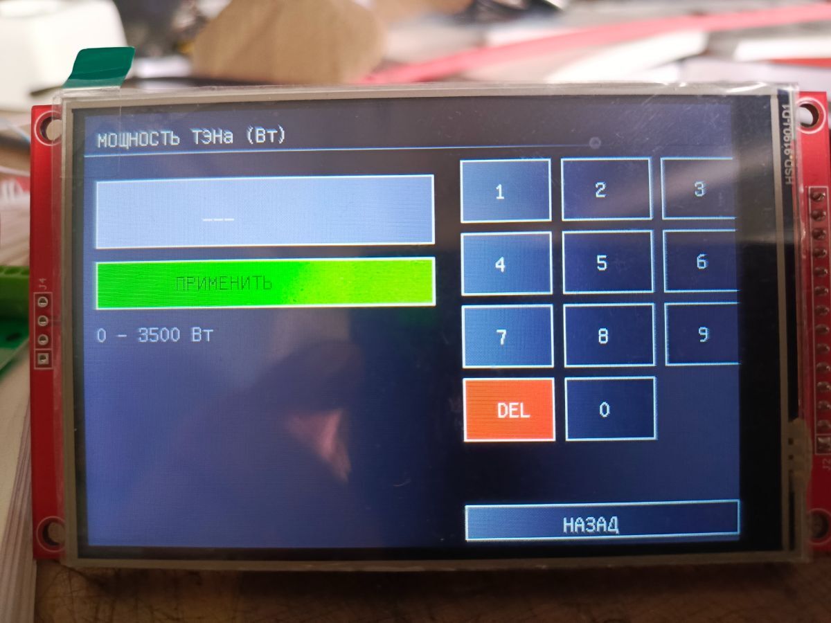

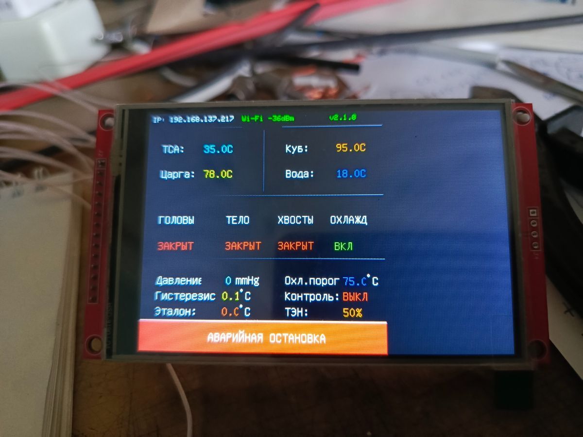

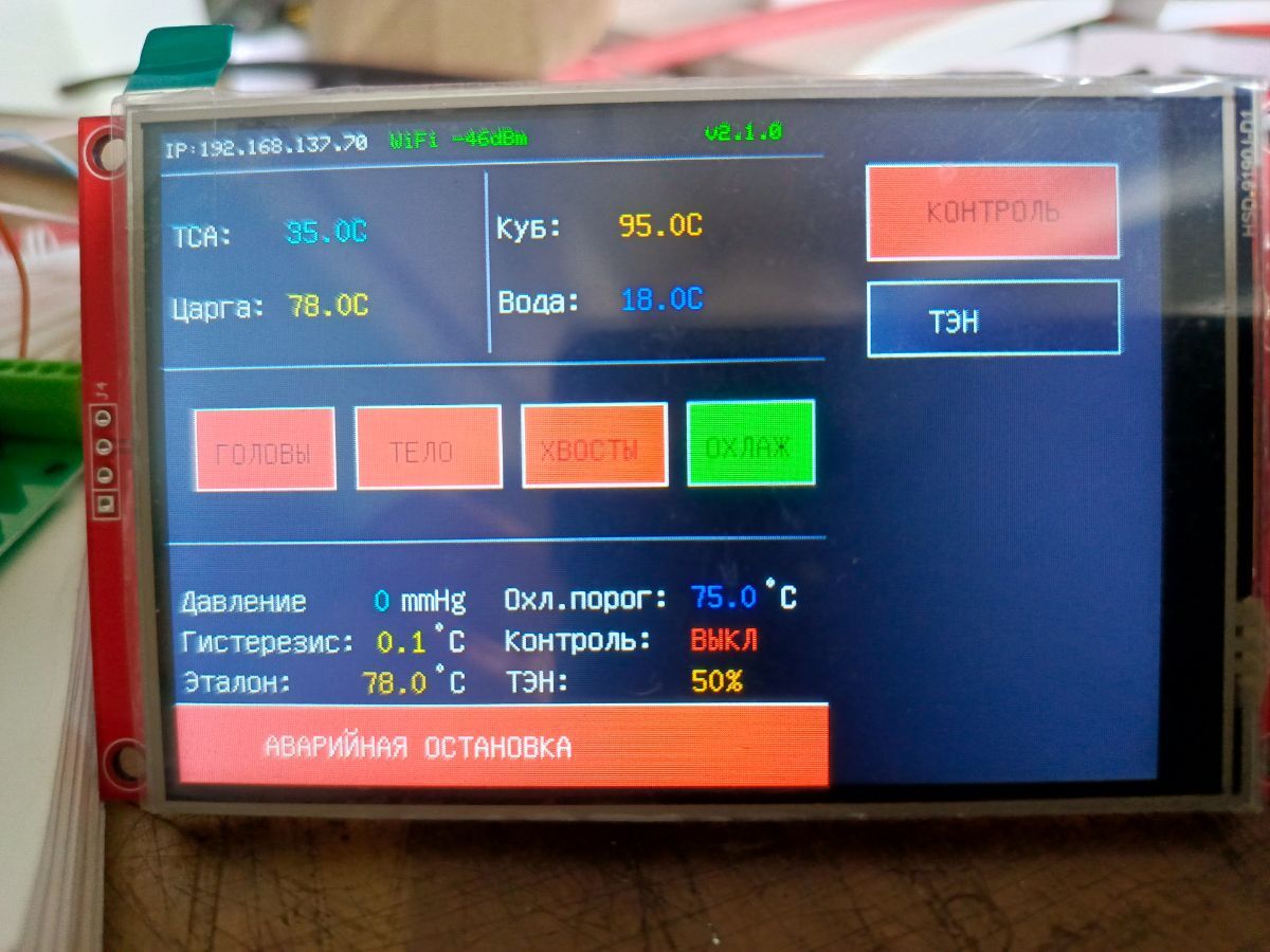

PetrovichBoroda
Продолжаю работу:umnik: над дисплеем.
  1. Добавил кнопку запуска/остановки контроля.
  2. Добавил кнопку "ТЭН", которая открывает ещё одно меню для уставки мощьности тэна.
Всё проверил, работает:good:!

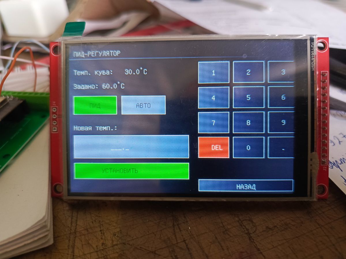

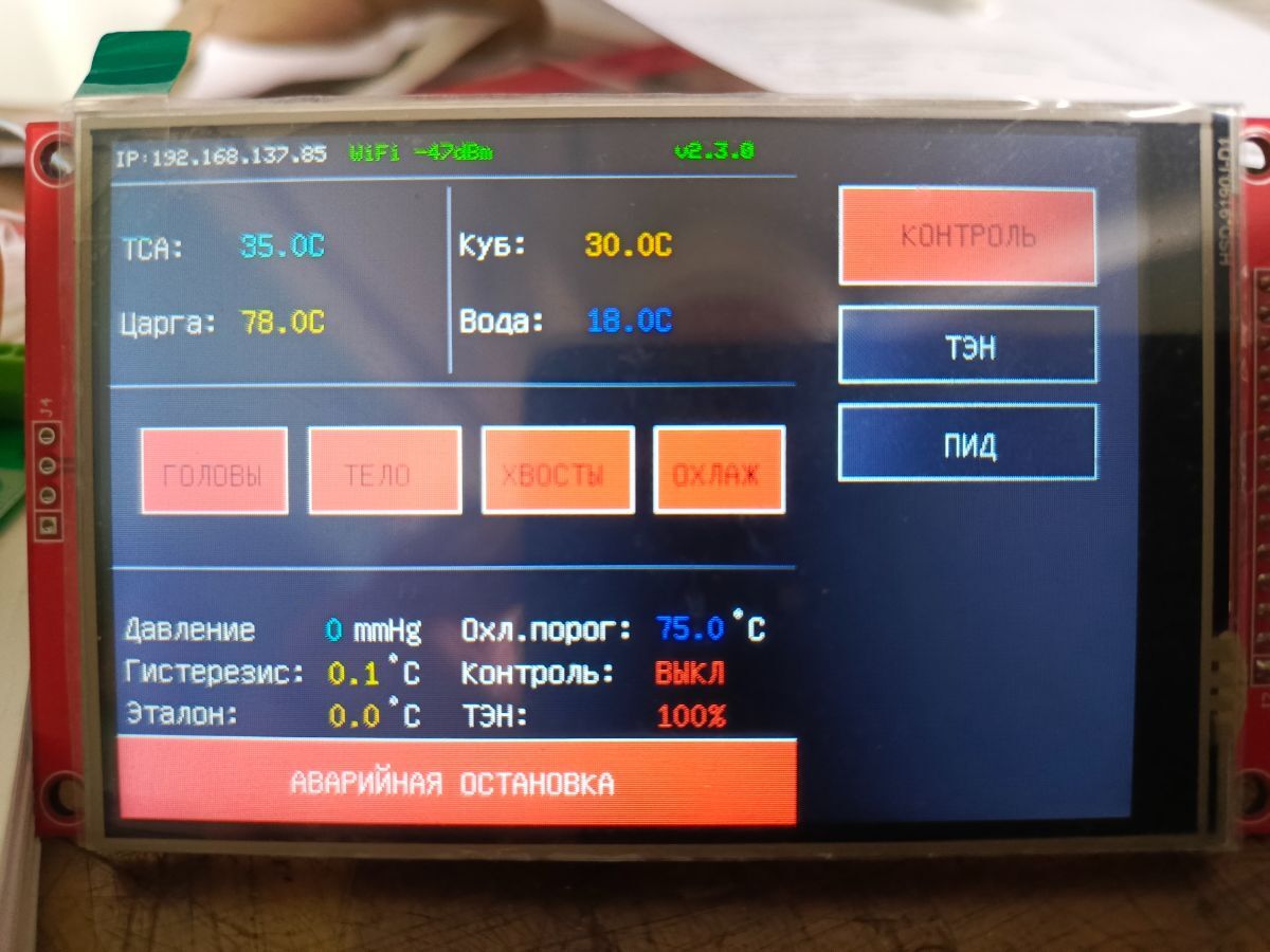

PetrovichBoroda
Допилил ещё одно обновление и пофиксил баги которые обнаружил!
Дисплей:
✅ Исправлен драйвер дисплея (ST7796, rotation 1, альбомная ориентация)
✅ Настроен тачскрин с правильной калибровкой
✅ Основной экран: температуры, клапаны, аварийная остановка, контроль, ТЭН, ПИД
✅ Кнопки клапанов: зелёные (открыт) / красные (закрыт)
✅ Меню управления мощностью ТЭНа с цифровым вводом
✅ Меню ПИД-регулятора с настройкой температуры и автотюнингом
✅ Screen saver (затемнение через 10 минут)
Управление:
✅ ПИД-регулирование температуры куба
✅ Автотюнинг ПИД (релейный метод Зиглера-Николса)
✅ Защита клапана тела (таймер 10 минут)
✅ Аварийная остановка с тачскрина
✅ Управление мощностью ТЭНа (burst control с плавным изменением)
Сохранение:
✅ Все настройки в EEPROM с защитой от частой записи
✅ ПИД-параметры восстанавливаются после ребута
✅ Номинальная мощность ТЭНа сохраняется
Веб-интерфейс:
✅ Управление ТЭНом с веб-морды
✅ ПИД-регулятор с веб-морды
✅ Автотюнинг ПИД с веб-морды
PetrovichBoroda
Вот ведь бывает такое! Создаёшь код, всё получается красиво и работает как часы. А начинаешь собирать физически, то всё как из одного места:sarcastichand:.
PetrovichBoroda
Новые плюшки подъехали!:good:
  1. Барометр, датчик атмосферного давления и температуры BMP180 GY-68 теперь на борту.
  2. Добавил новые шильдики в главном меню веб морды.
  3. FIX пид регулирования.
  4. Улучшена структура кода и возможность обновлять по Wi-Fi прошивку платы и веб морды отдельно.

Большое обновление завезли на борт!:ssr:
14.thumb.jpg.6284b985db552158b652ac8a71550a29.jpg13.thumb.jpg.4f406cee59c81d1c5fbc6120d3b70172.jpg
📈 Новый режим затирки и охлаждения
Полностью автоматический процесс приготовления пивного сусла
🎯 Что нового?
Теперь ваш дистилляционный аппарат превращается в полноценную пивоваренную систему с автоматическим управлением температурными профилями и охлаждением затора.
🌡️ Режим затирки
Как это работает?
Добавлен новый датчик температуры затора. Режим затирки автоматически проводит сусло через до 5 температурных ступеней с точным соблюдением времени и температуры.
Ступень 1: 55°C → 15 минут (белковая пауза)
Ступень 2: 63°C → 45 минут (осахаривание)
Ступень 3: 72°C → 10 минут (ферментация)
Ступень 4: 78°C → 5 минут (инактивация ферментов)
Ступень 5: 85°C → 0 минут (опционально)
Ключевые возможности
Функция                                                         Описание
До 5 ступеней                        Настраивайте любую комбинацию температуры и времени
Автоматический ПИД            Температура поддерживается с точностью ±0.5°C
Точность отсчета                   Таймер запускается ТОЛЬКО после достижения температуры
10 профилей                          Сохраняйте рецепты для разных стилей пива
Пауза/Продолжение              Остановите процесс в любой момент
Автоматическая мешалка     Включается при старте, выключается на паузе
Поддерживаемые стили пива
🍺 ПИЛСНЕР (профиль 0) 55°C (15') → 63°C (45') → 72°C (10') → 78°C (5')
🍺 ЭЛЬ (профиль 1) 62°C (60') → 68°C (30') → 72°C (15')
🍺 СТАУТ (профиль 2) 65°C (75') → 72°C (15')
🍺 ПШЕНИЧНОЕ (профиль 3) 45°C (15') → 55°C (15') → 63°C (30') → 72°C (20')
❄️ Режим охлаждения затора
Автоматическое охлаждение после затирки
После завершения затирки система может автоматически охладить сусло до температуры внесения дрожжей.
📊 Пример процесса:
❄️ Охлаждение запущено - открывается клапан охлаждения затора
Температура падает: 78°C → 65°C → 50°C → 35°C → 25°C
✅ Достигнута целевая температура (25°C)
🔔 Звуковой сигнал + автоматическое отключение
Параметры охлаждения
Параметр                                  Диапазон         Значение по умолчанию
Целевая температура              10-100°C                        25°C
Гистерезис                                    ±2°C                   Автоматически
Звуковой сигнал                            Да                          2 секунды
🔔 Звуковые оповещения
Событие                                                           Сигнал                 Длительность
Достижение температуры ступени            Короткий писк            0.5 сек
Переход на следующую ступень               Короткий писк            0.5 сек
Завершение всех ступеней                        Длинный сигнал           4 сек
Достижение температуры охлаждения     Длинный сигнал           2 сек
⚙️ Настройка профиля
Через веб-интерфейс:
  1. Выберите профиль из списка или создайте новый
  2. Заполните таблицу ступеней:
    Температура (30-100°C)
    Время (1-1440 минут)
  3. Нажмите "Сохранить профиль"
  4. Нажмите "Старт" для запуска
Пример настройки для NEIPA:
Ступень 1: 62°C → 60 минут (осахаривание)
Ступень 2: 72°C → 15 минут (ферментация)
Ступень 3: 78°C → 5 минут (стоп)
Охлаждение: 20°C (внесение дрожжей)
🛡️ Защита и безопасность
Защита                                                                 Действие
Ошибка датчика затора                       Отключение нагрева + авария
Перегрев (>105°C)                                Аварийное отключение ТЭНа
Превышение времени ступени               Переход на следующую
Обрыв питания                                         Сохранение состояния
💡 Советы по использованию
Для начинающих:
  1. Начните с готовых профилей (Пилснер, Эль, Стаут)
  2. Не меняйте параметры, пока не поймете процесс
  3. Внимательно слушайте звуковые оповещения
Для опытных:
  1. Создавайте собственные профили под свои рецепты
  2. Используйте паузу для замера pH или добавок
  3. Настраивайте охлаждение под конкретные штаммы дрожжей
🚀 Горячие клавиши (в веб-интерфейсе)
Действие                   Кнопка
Старт                       ▶️ Старт
Пауза                       ⏸️ Пауза
Продолжить             ▶️ Продолжить
Стоп                         ⏹️ Стоп
Мешалка                 ⏩ Вкл/Выкл
Реверс мешалки     ⏪ Реверс
❓ Частые вопросы
Q: Что произойдет, если температура не достигается?
A: Таймер не запустится, ПИД будет работать пока не достигнет цели. Это нормально для больших объемов.
Q: Можно ли использовать мешалку вручную?
A: Да, кнопка мешалки работает независимо от режима затирки.
Q: Что делать, если отключили электричество?
A: При включении режим затирки не восстановится автоматически (безопасность). Нужно запустить заново.
Q: Подходит ли для винокурения?
A: Да, режим затирки для пива, режимы дистилляции/ректификации для спирта.
✨ Наслаждайтесь автоматизацией! Ваш аппарат теперь умеет варить пиво профессионального уровня.
🔧 Новшество: Умная настройка типов клапанов (NC / NO)
Гибкая конфигурация для любых электромагнитных клапанов
🎯 Что изменилось?
Теперь система поддерживает оба типа электромагнитных клапанов и позволяет перенастраивать их без перепрошивки прямо через веб-интерфейс!
📚 Что такое NC и NO?
Тип          Расшифровка          Поведение при отключении питанияИконка
NC         Normally Closed           (Нормально закрытый)Клапан закрыт🔒
NO         Normally Open             (Нормально открытый)Клапан открыт🔓
🎮 Какие клапаны можно настраивать?
№         Клапан                                        Назначение                       Рекомендуемый тип
0           Головы                              Отбор головной фракции              NC (безопасность)
1             Тело                                  Отбор тела (продукт)                   NC (безопасность)
2          Хвосты                                   Отбор хвостов                           NC (безопасность)
3    Охлаждение колонны          Подача воды в дефлегматор          NO (безопасность)
4    Охлаждение затора          Охлаждение сусла после варки                   NC
Почему охлаждение рекомендуется NO?
Аварийное отключение электричества:
NO клапан (ОТКРЫТ при отключении):
❄️ Вода продолжает течь → колонна охлаждается → БЕЗОПАСНО NC клапан (ЗАКРЫТ при отключении):
🔥 Вода не течет → колонна перегревается → ОПАСНО!
⚙️ Как настроить?
Через веб-интерфейс
🧠 Умная логика работы
Система автоматически учитывает тип клапана при любой команде.
Визуальная индикация в интерфейсе:
NC клапан (закрыт): 🔒 ЗАКРЫТ (красный фон)
NC клапан (открыт): 🔓 ОТКРЫТ (зеленый фон)
NO клапан (закрыт): 🔒 ЗАКРЫТ (красный фон)
NO клапан (открыт): 🔓 ОТКРЫТ (зеленый фон)
Пример: Вы меняете клапан охлаждения с NC на NO
Было (NC): питание = ВЫКЛ → клапан ЗАКРЫТ Стало (NO): питание = ВЫКЛ → клапан ОТКРЫТ
⚠️ ВНИМАНИЕ! Клапан физически переключится сразу! Убедитесь, что это безопасно в вашей системе.
🛡️ Безопасность
Защита от ошибочной настройки:
                   Сценарий                                                            Защита
Переключение при активном процессе        Нет защиты (нужно быть внимательным)
           Сохранение в EEPROM                                    Контрольная сумма
                При загрузке                                          Проверка валидности настроек
🚀 Преимущества новой системы
                     До                                                                       После
❌ Перекомпиляция для смены типа             ✅ Изменение через веб-интерфейс
❌ Одна прошивка под один тип                         ✅ Универсальная прошивка
❌ Риск ошибки в коде                                        ✅ Безопасное переключение
❌ Нет визуальной индикации типа               ✅ Отображение типа в интерфейсе
❌ Сброс настроек при прошивке                          ✅ Сохранение в EEPROM
✨ Итог
Новая система управления типами клапанов делает ваш аппарат:
Универсальным — подходит для любых клапанов
Гибким — настройка без перепрошивки
Безопасным — правильная конфигурация под вашу схему
Понятным — визуальная индикация типа и состояния
Настройте один раз — и система запомнит навсегда! 🔧
PetrovichBoroda
Ещё одно маленькое обновление, но возможно важное для универсальности.
Добавлена возможность выбора управления силовой частью:good:. Раньше это было возможно только через прошивку.
Михаил Лемуровв
@PetrovichBoroda воду (охлаждение) нужно подавать не по температуре в кубе, а по температуре в царге.
PetrovichBoroda
22 часа назад, Михаил Лемуровв сказал:
Тут кому как нравится, так и делает! Можно и по царге сделать. Но лично моё мнение, делать включение с царги такое себе решение. Она слишком быстро стартует вверх, когда прогревается, возможны последствия.
Михаил Лемуровв
17 часов назад, PetrovichBoroda сказал:
@PetrovichBoroda  так и запуск охлаждения надо выставлять не 70, а 45-50°с.  у меня давно так, разгон отключается / водоклапан открывается.
идея, к стати, не моя у Миши Z, нашёл и Esc так же предлагает, (у его позже читал)
PetrovichBoroda
Ну у меня 70 стоит это по дефолту, а выставить можно сколько угодно. Это скрины не с процесса же сделаны, это всё тесты чисто без оборудования, так сказать проверка как работает код.
PetrovichBoroda
12 часов назад, Михаил Лемуровв сказал:
Спасибо большое за информацию👍, я не особо знаю как бывает по другому. Всё что реализовано в моей автоматике в основном плод моих же фантазий, так сказать всё делал для удобного перегона самопляса🤣! А также добавил все пожелания людей с авито. Вот теперь попробую и вашу информацию реализовать: открытие клапана охлаждения по температуре в царге и автоматическому переходу на рабочую мощность тэна🔥.

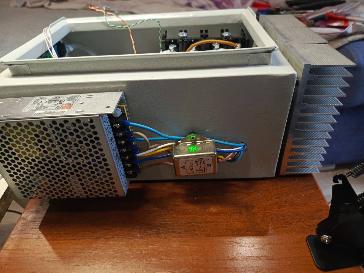

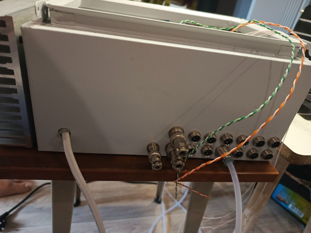

PetrovichBoroda
Сборка продолжается 👍! Всё почти готово, но места очень мало для такого проекта в таком маленьком ящике.
Переделан код под 3 клапана на 12v и 2 клапана 220v. Ещё много всякого по мелочи доработано. Осталось только подучить дисплей и проверить всё ли работает на нём.
