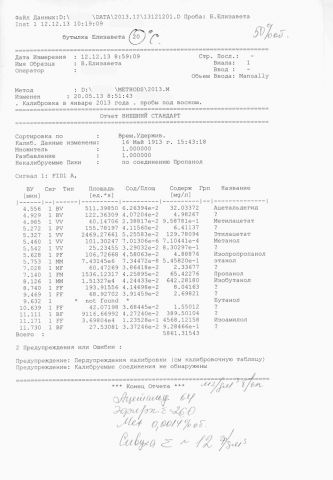

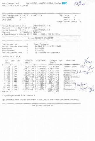

                         Немного о примесях в дистилляте и спирте.
Проще  и нагляднее всего это можно увидеть в по результатам лабораторной проверки состава продукта.
    post-2701-0-97803000-1454594925_thumb.jpg                     post-2701-0-80262900-1454594958_thumb.jpg                    post-2701-0-19102200-1454960308_thumb.jpg
Анализ спирта - сырца с сахарной браги                    Анализ спирта.                   Анализ спирта.   К этому нам нужно стремиться.
Концентрацию примесей принято указывать применительно к безводному раствору спирта.
Так, если в спирте сырце крепостью 37% зафиксировано 2172 миллиграмма изомилола на литр, то на литр безводнго спирта его будет 2172*100/0,37=5870 миллиграмма.  Или примерно 5,9 грамма на литр.
Если посмотрим на анализ спирта, увидим, что суммарное количество сивушных масел не превышает 2,9*100/0,967=2,99 миллиграмма. Это очень хороший продукт.
Полностью состав примесей в наших продуктах перечислять не буду.  Остановлюсь на наиболее опасных по токсичности.
1. Метанол (метиловый спирт).  Наиболее токсичная примесь. Специалистам, получающим дистиллят только из сахарной браги, этой опасностью можно пренебречь.  Концентрация метанола не превысит тысячных долей миллиграмма.  В алкоголе допустимой является его концентрация до 0,1% по объему.
2. Ацетальдегиды.  Их концентрация может достигать 300-500 миллиграммов на литр. Но кроме токсичности, они обладают определенными вкусовыми качествами, за что их ценят в благородных напитках. Для безопасности, их концентрация не должна превышать 350 миллиграммов на литр безводного спирта.
3. Сивушные масла. Из их состава наиболее опасен изоамилол.  Сивушные масла также придают дистилляту определенный вкус и аромат. Ввиду их токсичности, концентрацию сивушных масел следует ограничивать до 500 - 6000 миллиграммов на литр.
4. Сложные эфиры.  Концентрация должна находиться в пределах 50 - 1500 миллиграммов на литр.

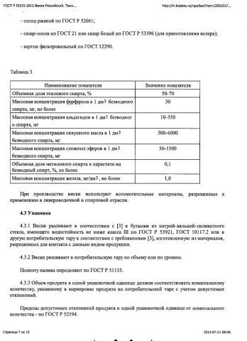

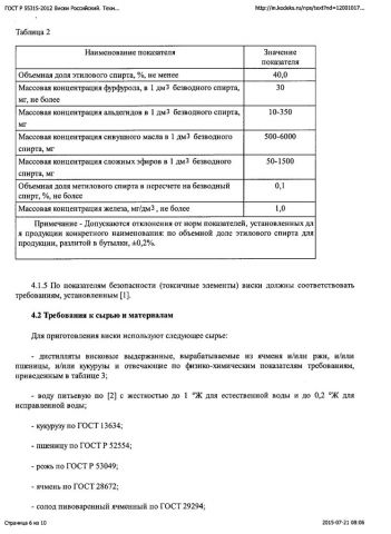

                                                      Требования нормативных документов к дистиллятам.
                               НАЦИОНАЛЬНЫЙ СТАНДАРТ РОССИЙСКОЙ ФЕДЕРАЦИИ НА ДИСТИЛЛЯТ ЗЕРНОВОЙ.
post-2701-0-58278000-1454599090_thumb.jpg   post-2701-0-61800300-1454599110_thumb.jpg   post-2701-0-13495200-1454599124_thumb.jpg   post-2701-0-48570000-1454599134_thumb.jpg
post-2701-0-55486500-1454599146_thumb.jpg   post-2701-0-11155900-1454599156_thumb.jpg   post-2701-0-87052100-1454599167_thumb.jpg
                            НАЦИОНАЛЬНЫЙ СТАНДАРТ РОССИЙСКОЙ ФЕДЕРАЦИИ НА ВИСКИ РОССИЙСКИЙ.
post-2701-0-29428600-1454599301_thumb.jpg   post-2701-0-84252200-1454599308_thumb.jpg   post-2701-0-43953900-1454599326_thumb.jpg   post-2701-0-60735100-1454599334_thumb.jpg
post-2701-0-05656700-1454599342_thumb.jpg   post-2701-0-91095400-1454599350_thumb.jpg   post-2701-0-03851700-1454599367_thumb.jpg   post-2701-0-61102500-1454599374_thumb.jpg
Т

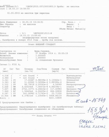

Анализ продукта, полученного путем тройной перегонки хвостов.
Сивухи около 16 граммов на литр безводного спирта.  Голов нет.
Чистить такое сырье простым аппаратом нецелесообразно.

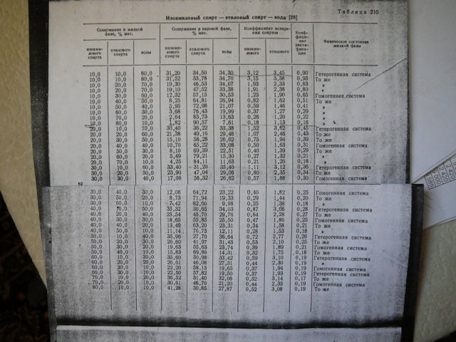

Что такое коэффициент ректификации летучих примесей, сопутствующих спирту, и как его "использовать" для очистки продукта.
Очень упрощенно, но, на мой взгляд, достаточно для понимания процесса и правильного применения его в нашей практике.
Коэффициент ректификации это величина,  показывающая соотношение в паровой фазе (в объеме пара над спиртосодержащей жидкостью в кубе и соответственно в отборе) примеси, испаряющейся  из спиртосодержащей жидкости  к этиловому спирту, испаряющегося из той же жидкости.
Примеси это альдегиды, эфиры, метанол, изоамилол и др.
Коэффициент ректификации (КРЕКТ) определяется по формуле: Кр = Кп: Кэс, где
Кр -  коэффициент ректификации.
Кп - коэффициент испарения примеси.
Кэс - коэффициент испарения этилового спирта.
Если коэффициент ректификации >1, то примесь  испаряется быстрее этилового спирта, её концентрация в паровой фазе больше чем спирта,  при коэффициенте ректификации < 1 примесь  испаряется медленнее этанола и её концентрация, соответственно, меньше.
Примеси делятся на головные, промежуточные и хвостовые.
БОльшая часть примесей, с которыми нам приходится работать, испаряются лучше этанола  при низкой крепости спиртосодержащего раствора в кубе, и хуже этанола при высокой крепости раствора в кубе. Этим мы и пользуемся при очистке спирта сырца от примесей.
Например, при крепости СС в кубе 4-5% примеси будут испаряться быстрее этанола, и примерно с 1/3 перегона мы будем получать продукт без головных примесей и с низким процентом сивухи.  А если перегонять СС крепостью больше 80% - сначала, практически вмести с этанолом пойдут головы, затем этанол и только в конце сконцентрированные хвосты.
Для расчета КРЕКта в процессах можно воспользоваться данными их графика и таблички.

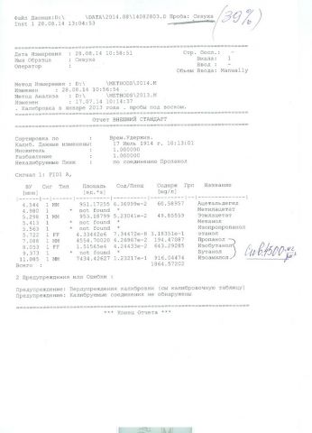

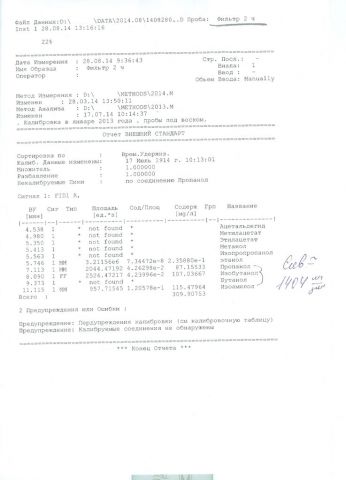

Очистка дистиллята от токсичных примесей на прямоточнике.  Вариант 1.
 В основу методики положено использование зависимости соотношения (пропорций) изоамилового и
этилового спирта в паровой фазе  от их концентраци в жидкой фазе (растворе), применительно к нашей ситуации в СС.
Вкратце ознакомиться с этим явлением можно здесь http://forum.grainwine.info/index.php/topic/517-laboratornie-issledovanija-sposobov-i-metodov/?p=24579
Из таблицы и графика видно, что чем меньше концентрация спиртов в жидкой фазе (в воде), тем выше
концентрация изоамилового спирта по отношению к этиловому спирту в паровой фазе. Этим мы и воспользуемся на первом этапе очистки продукта.
Для опыта использован 37% спирт  сырец с концентрацией изоамилола 2,2%, который был разбавлен
водой до 5% и переганялся на аппарате АлексеяТ (без царги) со скоростью около 1 литра в час.
Сначала отбиралась фракция изоамилола, затем тело. Для более полного изучения процесса весь отбор был разделен
на 10 частей. 4 - с изоамилолом, 6 тело и ароматы. Фракция с изоамилолом отбиралась до исчезновения его запаха. Далее шел отбор тела.
Объем фракции изоамилол составил 25%, тело - 75%.
Результаты анализов полученных продуктов:
post-2701-0-56913200-1458071002_thumb.jpg   post-2701-0-34223800-1458071015_thumb.jpg   post-2701-0-79884600-1458071024_thumb.jpg
                  Спирт сырец                               Фракция изоамилол                             Тело
Краткий анализ концентрации примесей в продуктах в миллиграммах на литр, приведено к безводному спирту:
                              сс         фракция И              тело
ацетальдегиды     98              234            не обнаружено
этилацеттат        172             786            не обнаружено
изоамилол           5870           11172          3 554
сивуха                 7535            15886          5216
 Используя данную методику, можно на простейшем аппарате, прямоточнике, полностью (ниже порога
регистрации) удалить из среднестатистического СС головные фракции и в 1,5 раза понизить концентрацию
сивухи, что соответствует ее концентрации в популярных дистиллятях.
Коллеги с  более чувствительным природным анализатором добьются лучшего результата.
     Комбинированный вариант очистки:
Разбавленный водой до 5% СС пропускаем через угольный фильтр http://forum.grainwine.info/index.php/topic/517-laboratornie-issledovanija-sposobov-i-metodov/?p=24571 и затем проводим дистилляцию, как упоминалось выше.
Результаты проверки продукта:
post-2701-0-56913200-1458071002_thumb.jpg  post-2701-0-49080700-1458072037_thumb.jpg  post-2701-0-03735500-1458072049_thumb.jpg  post-2701-0-76490100-1458072056_thumb.jpg
                  Спирт сырец                               Фракция изоамилол                             Тело 1                                   Тело 2
                                сс         фракция И     тело                  тело 2
ацетальдегиды     98              206      не обнаружено        не обнаружено
этилацеттат         172            172      не обнаружено        не обнаружено
изоамилол            5870          3158      522                        175
сивуха                   7535          4500      1404                       700
Объем фракции изоамилол здесь составляет примерно 10% (запах изоамилола пропадает очень быстро),  90% - тело.
В итоге мы получаем продукт, в котором концентрация ацетальдегидов находится ниже порога
обнаружения, а средняя концентрация изоамилола около 350 миллиграмм на литр (в 21,5 раза меньше,
чем в исходном СС). А это совсем неплохо.

Очистка дистиллята путем многократной перегонки на прямоточнике.
Это не рекомендации. Только информация к размышлению.
6 перегонов на прямоточнике (клюшка Алексея без царги).
В связи с проявлением коллегами интереса к данной теме, http://forum.grainwine.info/index.php/topic/1060-otgabrialivanie/?p=148082   предлагаю для ознакомления результаты 6 последовательных перегонов солодовой браги.
Эксперимент проводил на майские праздники под влиянием плохой погоды.
Брага и полученный из нее СС перегонялись  до 0% в струе.
При каждом перегоне отбирались по запаху только головы.
Шестой отбор прекащен при появлении запаха изоамилола.
Краткая информация:
1 пергон. С браги на солоде получено 35,5 л 30% СС  = 10,65 АС.
2 пергон  Получено 19л 54% = 10,26 АС. При 3-м перегоне могла возникнуть угроза осушки тенов.
  Взято 10 л СС (5,4 АС) и продолжен перегон в скороварке. Получено:
3 перегон 7,5л  69% = 5,2 АС
4 перегон 6,5л  79% = 5,1 АС
5 перегон 5,8л  85% = 4,9 АС
6 перегон 5,2л  89% = 4,6 АС и 0,15 35% с запахом изоамилола.
Головы отбирались при каждом перегоне.
Общие потери АС (головы, хвосты, потери на испарение и т.д.) составили около 7%.
Момент отсечки сивухи определяется довольно точно.
Конечный продукт, как для дистиллята, оказался хорошо очищенным.
Аромат остался. На мой взгляд, в достаточном объеме.
Перегоны проходили достаточно быстро. При последних от куба лучше не отходить.
Виски из продукта еще не тестировал.
Анализ прилагается.
Вывод: способ 6 перегонов имеет некоторое право на существование.
