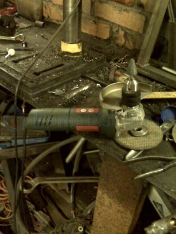

На сегодняшний день это второй после дрели инструмент в быту. Уже начали забываться полотна по семь копеек для ручной ножовки по металлу.
Предрассудки на эту тему основаны на нарушении техники безопасности при пользовании электроинструментом. За то можно резать все виды стали и камня, главное не ставить не профильных дисков, это все описано в ТБ. Через мои руки прошли десятки(реально) маленьких болгарок с кругом 125мм и предпочтений у меня никаких не сложилось. Нонеймная китайчина пережила метабо, при одинаковом объеме работ.
Ей можно резать , точить, прорезать пазы и вырезать большие отверстия. если в сверлильном патроне перезать посадочную резьбу на М14Х1,5 получится еще более универсальный инструмент в который можно зажимать шарошки, а при наличии регулятора оборотов использовать в качестве угловой дрели
