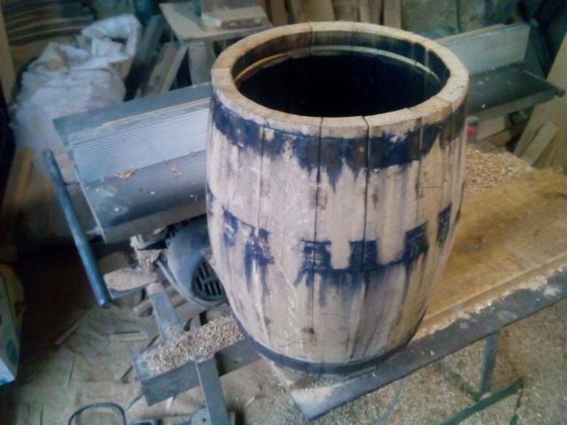

А дно как ставить,обруча сдавливают,донце не воткнешь
После того как бочка остынет сбиваешь обруча с той стороны где дно вставлять и спокойно вставляешь, когда остов зажат и его нагреть второй раз то это и есть закалка остова, на фото остов на одном концевом обруче

бочки нельзя вымачивать лишь от 50 л. и то известного пооверенного производителя, на данном форуме такого нет и на ХД нет
само лучше при помощи троса и лебедки
Жень а лебедку на сколько надо?
[member=Евгений Крым],Спасибо,хренли первый раз разобрали, а как может совсем не обожженая быть?
[member=БайбаК],я ж не спец тока учусь, просвети темных
При помощи пара нагрели, такие бочки под вино идут, особенно красное нужна бочка без обжига
