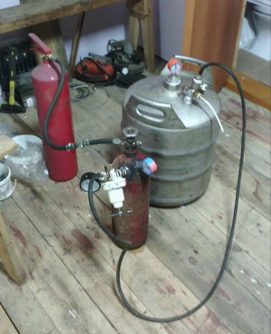

Zapal Опубликовано 29 июня, 2016 Опубликовано 29 июня, 2016 (изменено) Решил забить на газированные напитки из магазина.. Временно позаимствовал свой куб - и слегка доработав сделал из него карбонизатор для газировки.. набрал всяких сиропов.. при давлении в 3 кГ - получаю весьма недурную газировку.. но не хватает остроты вкуса.. Смущает меня одна вещь - давление в 3 кГ - вроде как предельное? я в бытовом сифоне - дела газировку при 5 кГ давлении.. получалось то что нужно - аж слезы наворачивались от остроты вкуса... с кегой боюсь.. суть вопроса - случаем никто не знает какое предельное ( в пределах разумного) - можно подать в кегу? Ибо бултыхать кегу - на пределе давления - ссыкотно до дрожи... а проводить гидроиспытания - испытывая кегу на предел ( имея в наличии всего одну) - не очень умно.. я не рискнул.. Изменено 29 июня, 2016 пользователем Zapal

Александр956 Опубликовано 29 июня, 2016 Опубликовано 29 июня, 2016 суть вопроса - случаем никто не знает какое предельное ( в пределах разумного) - можно подать в кегу? Знакомые "пивники" сказали, что накачивают до 2-х атмосфер. Не больше. Предельное обещали посмотреть. Вы не ошибетесь, если поступите правильно.

hardvik Опубликовано 29 июня, 2016 Опубликовано 29 июня, 2016 [b][member=Zapal][/b],Саш, на моей тридцатке, снизу, прорезь кольцевая. Размером с 2 руб. Думаю это спец. слабое место сделано. Глянь на своем. Типа если ипанет, то в низ.
Optimist Опубликовано 30 июня, 2016 Опубликовано 30 июня, 2016 Сейчас посмотрел на своей 50 литровой макс. 0,25 МПа.
Zapal Опубликовано 30 июня, 2016 Автор Опубликовано 30 июня, 2016 (изменено) Налил по горлышко воды - оставил буферный запас в пару литров.. накачал воздуха 4 очка.. стоит 10 часов - давление не падает.. ну нех более экспериментировать.. буду качать максимум три очка.. Кстати - можно ли где заказать, выписать - кегу на 10-20 литров - на 7 бар давлением? Саш, на моей тридцатке, снизу, прорезь кольцевая. Размером с 2 руб. У меня тоже - по форме на подкову похожа.. а я голову ломаю - как так можно было кегу на торчащую трубку уронить.... )))) а это вероятно - разрывной клапан... Изменено 30 июня, 2016 пользователем Zapal

Garik80 Опубликовано 30 июня, 2016 Опубликовано 30 июня, 2016 ну если рабочее 3,5 , то испытательное выше Ррабочеех1,5 =испытательное давление. а это вероятно - разрывной клапан... ну не совсем клапан, что-то вроде мембраны. клапан открылся и закрылся, а тут порвет тонкое место и привет. 50 литровой макс. 0,25 МПа. 2,5 атм рабочее. Плюс запас на нагрелся и давление выросло.на самом деле все это расчетное, сами сосуды держат хрен знает сколько, но есть правила и в соответствии с ними ставят давление и предохранительные приспособления. 1 "Когда уходят герои, на арену выходят клоуны". (Генрих Гейне)

Naruto Опубликовано 18 июля, 2016 Опубликовано 18 июля, 2016 Даже если где то шов лопнет, то будет собственно то же самое что при открытии бутылки с газировкой которую потрясли... В кеге не кипяток , не ошпарит и даже не двинется с места если налит полностью. Мыть просто придётся вокруг все. Взорваться он с жидкостью - не взорвется, шов чуть лопнет и все, опасно чисто воздухом его накачивать, воздухом может и развернуть.. И отпрессовыаать воздухом не стоит, а если и опрессовывать воздухом, то наполнить водой полностью или почти полностью .. Прослабленное место можно заварить и поставить валтековский клапан предохранительный с отводом сброса в отдельную емкость.
