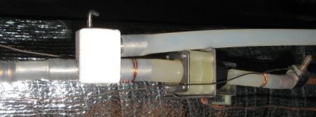

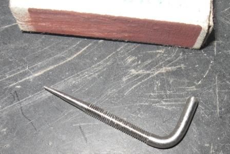

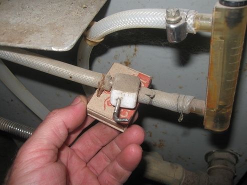

Популярный пост Алкобрат Опубликовано 16 июня, 2016 Популярный пост Опубликовано 16 июня, 2016 (изменено) игла из огарка нерж. электрода диам 3 мм. пытался нарезать в фторопласте резьбу на 3 мм под иглу- оказалось бесполезно. пришлось делать иглу из 4 мм электрода. так что вкручивается игла в фторопласт и без прохода метчиком.штуцера на 6 мм вкручиваются без нарезания резьбыштуцера на 10 мм после прохода метчиком первого номера. отверстия 1 мм и 2 мм сверлятся после вворачивания штуцеров работают краны как на спирту так и на воде. от температуры жидкости пропускная способность крана не меняется. работают уже несколько лет и пока ни один кран не потёк (тьфу, тьфу, тьфу). на крайней фотке , где три штуцера- там есть проход "напрямую" для пропаривания колонны в режиме дистиляции All rights reserved Изменено 16 июня, 2016 пользователем Алкобрат 19

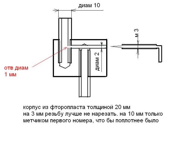

serafh Опубликовано 16 июня, 2016 Опубликовано 16 июня, 2016 [b][member=Алкобрат][/b], Решение аккуратное, я правильно понял, что резьба на игле при всех размерах штуцеров всегда присутствует? Если есть время плиз хотелось бы чертежик с полностью закрытым краном-иглой. Сообщение отражает мнение автора (imho)

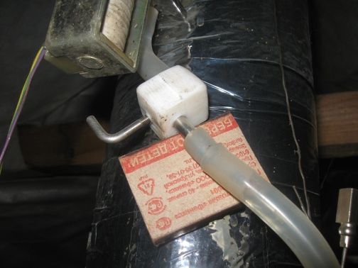

Алкобрат Опубликовано 16 июня, 2016 Автор Опубликовано 16 июня, 2016 (изменено) [member=serafh],Сергей помилуй . опять рисовать ? размеры самые разные в зависимости от того какая трубка была под рукой. мысленно заверни иглу до упора.... :-) вот кстати второй вариант крана: штуцера диам 6 мм, игла диам 4 мм. запираемый штуцер нужно обязательно контрить гайкой или ещё как то фиксировать. потому как при попытке закрыть кран наглухо- проворачивается штуцер (ну это если усердно закручивать). этот тип крана не использовал в работе, сделал для интересу- так и лежит. Изменено 16 июня, 2016 пользователем Алкобрат
serafh Опубликовано 16 июня, 2016 Опубликовано 16 июня, 2016 [member=Алкобрат], ОК, разреши тогда вопросами: Резьба иглы доходит или переходит стенку нижнего штуцера? Штуцера - это сквозные трубки или закрыты с той стороны, куда в фторопласт входят?Первый вариант лучше, как классикаВторой, вниз краном, типа модерн, но тоже ничего Сообщение отражает мнение автора (imho)
Алкобрат Опубликовано 16 июня, 2016 Автор Опубликовано 16 июня, 2016 (изменено) [member=serafh],резьба иглы не доходит до стенки. более того, чем меньше угол у иглы (на фото видно)- тем плавнее регулировка, лишь бы из за слишком малого угла, игла не упёрлась в глухую стенку трубки. штуцера- сквозные трубки с нарезанной резьбой. Изменено 16 июня, 2016 пользователем Алкобрат
yorik15 Опубликовано 16 июня, 2016 Опубликовано 16 июня, 2016 [b][member=Алкобрат][/b], БРАВО !!! Бюджетное решение доступное каждому.
deen Опубликовано 16 июня, 2016 Опубликовано 16 июня, 2016 Серега, прям стоит как выстовил отбор и не шелохнется?
Алкобрат Опубликовано 16 июня, 2016 Автор Опубликовано 16 июня, 2016 [b][member=deen][/b], если сверху давление не меняется, то стоит как вкопанный.
Петр Великий Опубликовано 16 июня, 2016 Опубликовано 16 июня, 2016 Просто и безотказно, как автомат Калашникова. Чем острее угол, тем плавнее регулировка.
