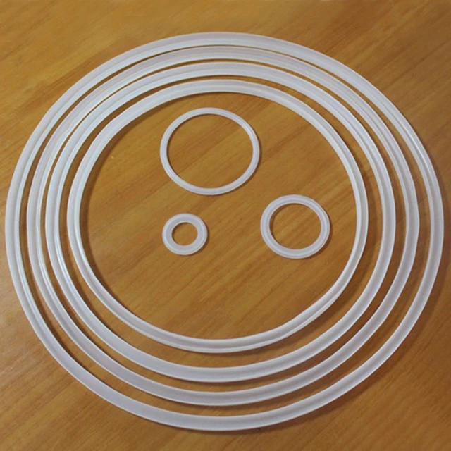

Сергей Н Опубликовано 11 ноября, 2016 Опубликовано 11 ноября, 2016 На эти кастрюли хорошо подходит такая силиконовая прокладка https://ru.aliexpress.com/item/hot-sell-house-DIY-distiller-wine-Make-accessories-bar-set-Silicone-ring-seal-rings/32490965468.html?spm=2114.10010208.1000014.6.ifV3qw&scm=1007.13338.49932.0&pvid=a4e4d14b-2eeb-4321-987c-b1fd250ad89d&tpp=1&detailNewVersion=&categoryId=100003054 1
