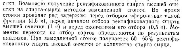

01vlad Опубликовано 10 июня, 2016 Опубликовано 10 июня, 2016 А тело слабо периодически отбирать? Ваша полупериодика отсюда, но сказал А, надо говорить Б http://www.spirtzavod.ru/?an=faq3-5 В промышленной кубовой ректификации есть метод замедленной сгонки, в котором используют временные задержки по отбору, что бы добиться большего выхода спирта.
Амбал Опубликовано 10 июня, 2016 Опубликовано 10 июня, 2016 Влад ты разницу между задержкой в отборе и постоянным клацаньем клапана при отборе не замечаешь?
serafh Опубликовано 10 июня, 2016 Опубликовано 10 июня, 2016 временные задержки по отбору, что бы добиться большего выхода спирта. В колонне периодического действия с дробным отбором задержки отбора используют, чтобы работа колонна стабилизировалась и фракции заняли свои спиртовые полки. Это характерно для малых колонн. Что касается промышленной колонны - я во всем согласен. Сообщение отражает мнение автора (imho)
