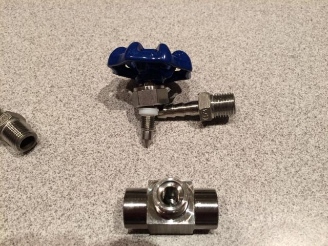

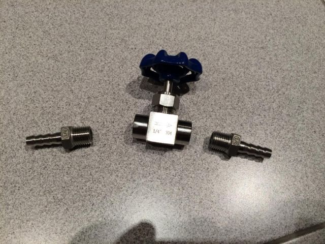

Miguel Опубликовано 9 июня, 2016 Опубликовано 9 июня, 2016 (изменено) Вот у меня есть кран с али, по деньгам гдето 600₽ + 2х200 штуцера =1000₽ и полтора месяца ожидания, фторопласт есть см фото. По цена могу немног ошибаться , но не в разы, если надо найду ссылки где брал, но по сути у Вадима готовое решение и удобное Изменено 9 июня, 2016 пользователем Miguel 1

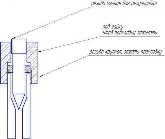

deen Опубликовано 9 июня, 2016 Опубликовано 9 июня, 2016 (изменено) Думаю понятно, что прокладка фторопласт, вот от такого бы не отказался.))) Прокладка так, чтоб резьбу не обмывать спирто, не к чему, а вот маслице теперь на нее можно и капнуть. Изменено 9 июня, 2016 пользователем deen
Микола Опубликовано 10 июня, 2016 Опубликовано 10 июня, 2016 http://ru.aliexpress.com/item/G1-4-Stainless-Steel-304-Needle-Mechanic-Valve-Female-Thread-BSPP-Thread-Building-Materials-Medium-Pressure/32591320084.html http://ru.aliexpress.com/item/New-Arrival-High-Quality-1-4-Male-Thread-Pipe-Tube-Fitting-x-Barb-Hose-Tail-Connector/32597907732.html?spm=2114.10010208.100010.2.ZYhOH3&scm=1007.13338.33346.0&pvid=6e6e42e9-a17f-404d-a56c-948eb31c2507&tpp=1 итого = 700р .

Lexx77761 Опубликовано 10 июня, 2016 Опубликовано 10 июня, 2016 (изменено) [member=Амбал], Александр, у многих отбор идет не только из дефа, и на других тех узлах отбора стоит полная порнография. Многие добывают спирт несколько дней - нафига щелкать клапаном, и прекращать отбор из-за изменения атмосферного давления. В конце концов новичка избавить от онанизма с гофманом и проволочками. Ценник адекватный, более чем. По твоей ссылке кран с доставкой стоит 1100р. Без штуцеров. Ну и конечно спирт может подняться до резинок из-за капиллярного эффекта, но он там и останется. 8 атмосфер никто в него вдувать не собирается. Мнительные могут колечками силиконовую трубку нарезать и НАСАДИТЬ Ну щелкать клапаном много не будет, если сделать хорошо сбалансированную колонну и подобрать правильно иглу медицинскую для отбора, тогда и кран не нужен, но с автоматикой как то спокойней, поставил и забыл, она тебе и воду отключит, и отбор прекратит и тэны выключит , так что по поводу игольчатого крана Вы погорячились. Изменено 10 июня, 2016 пользователем Lexx77761

01vlad Опубликовано 10 июня, 2016 Опубликовано 10 июня, 2016 http://ru.aliexpress.com/item/G1-4-Stainless-Steel-304-Needle-Mechanic-Valve-Female-Thread-BSPP-Thread-Building-Materials-Medium-Pressure/32591320084.html http://ru.aliexpress.com/item/New-Arrival-High-Quality-1-4-Male-Thread-Pipe-Tube-Fitting-x-Barb-Hose-Tail-Connector/32597907732.html?spm=2114.10010208.100010.2.ZYhOH3&scm=1007.13338.33346.0&pvid=6e6e42e9-a17f-404d-a56c-948eb31c2507&tpp=1 итого = 700р . Есть у меня такой, грубая у него регулировка, мне не нравится. На браге такой стоит, тоже фигня Копеешный пластиковый на нижнем отборе и то на много лучше регулирует А зачем автоматику снимать? Регулировать лучше игольчатым клапаном, плавно и точно это делает. А автоматика противоаварийная, для подстраховки и окончания режима. Еще и на старт-стоп. 1
Петр Великий Опубликовано 10 июня, 2016 Опубликовано 10 июня, 2016 Есть у меня такой, грубая у него регулировка, мне не нравится.Регулировка игольчатого клапана зависит от типа и размера иглы. Не всякий игольчатый кран подойдет для плавной регулировки.

andrey974 Опубликовано 10 июня, 2016 Опубликовано 10 июня, 2016 На браге такой стоит, тоже фигня У меня такой же был, выкинул, скорость отбора зависит от температуры спирта, колеблется.
