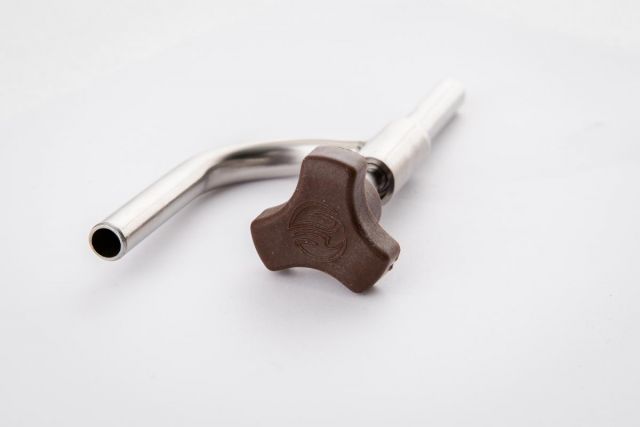

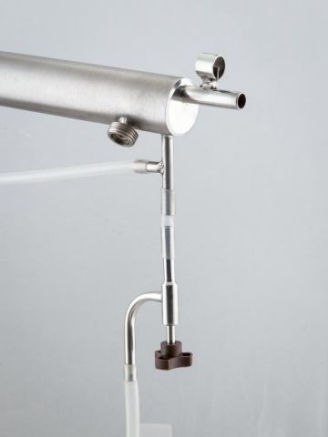

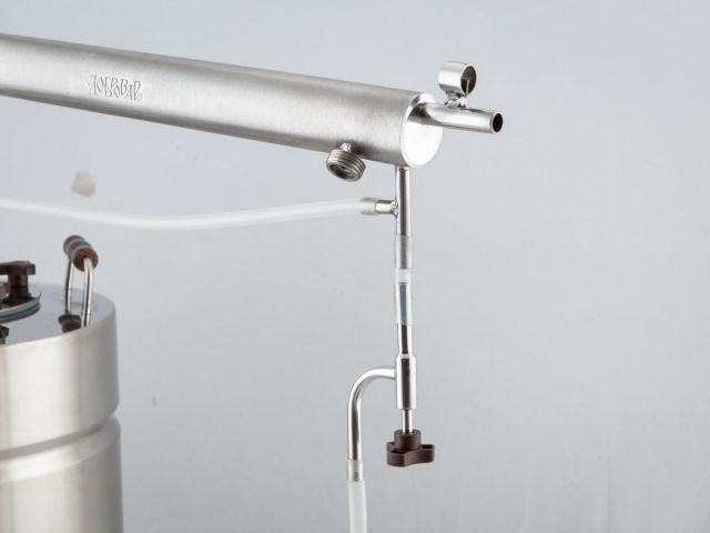

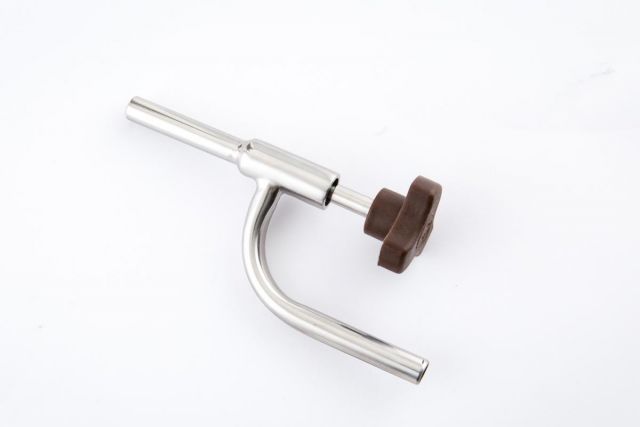

Добровар Южный поток Опубликовано 9 июня, 2016 Опубликовано 9 июня, 2016 (изменено) Всем привет. Хочу представить вам "кран игольчатый" подсоединение и отбор 8 мм. Хотелось бы услышать положительные отзывы если они есть, и также замечания по данному конструктиву. Хотя наверно пока не попробуешь то и сказать будет нечего, поэтому предлагаю взять потискать. Изменено 9 июня, 2016 пользователем Добровар тел. 89654225555 "Южный поток"

Zapal Опубликовано 9 июня, 2016 Опубликовано 9 июня, 2016 (изменено) Смотрится превосходно.. (на мой взгляд - таким кранам - не хватает встроенного фильтра-сеточки) Неплохо бы озвучить - каковы пределы регулирования ( на один оборот открытия) - хотя бы приблизительные.. ну например при перепаде высоты - 10 сантиметров.. сколько всего оборотов - от минимума до максимума.. Есть ли уплотнение по резьбе ( как у газовых горелок) - держит ли резьба давление? Изменено 9 июня, 2016 пользователем Zapal
Добровар Южный поток Опубликовано 9 июня, 2016 Автор Опубликовано 9 июня, 2016 Скажу что не дешево будет в районе 800-900 руб. Но надеюсь что это дешевле его собратьев. [member=Zapal], Уплотнение есть вот фото, давление держит. По отбору расскажу попозже как рас в выходные будем еще рас тестировать, хотя после первичных тестов вопросов не было. тел. 89654225555 "Южный поток"

Zapal Опубликовано 9 июня, 2016 Опубликовано 9 июня, 2016 По фото - сделано классно.. главное - резьба мелкая.. Про резинки черные - плевать, есть специальные силиконовые смазки - промазать слегка, смазка заполнит всю толстую часть иглы - и до резинок жидкость вообще недойдет. ИМХО. а если будет слив без двустороннего давления - так про резинки и речи нет, стекать будет сразу после конуса иглы.. ( даже если резинки - вообще убрать).. Мое мнение - для регулировки отбора без давления - годятся на 100%. Если регулировать с давлением - можно чуток расширить канавки для колечек - и одеть кусочек силиконовой трубочки ( 3 мм шириной - вместо черных колечек). и весь вопрос..
Добровар Южный поток Опубликовано 9 июня, 2016 Автор Опубликовано 9 июня, 2016 [b][member=Zapal][/b], Колечки сидят очень плотно, думаю что выдержат давление, завтра испытаю еще сильней. тел. 89654225555 "Южный поток"

Zapal Опубликовано 9 июня, 2016 Опубликовано 9 июня, 2016 (изменено) К уплотнению колечками - у меня претензий абсолютно нет.. я и так знаю что конструкция на 1000% рабочая.. Я веду речь - об альтернативной замене черных колечек ( из неизвестной резины) - на аналогичное назначение из кусочка силиконовой трубочки.. ИМХО. лично мне кран - даже с черными колечками вполне устраивает.. купил бы не задумываясь.. а колечки поставил бы силиконовые - от ремкомплекта для карбюраторов.. есть такие - из желтого прозрачного силикона.. или от колечка пипетки, или от резинки - для капельницы.. Изменено 9 июня, 2016 пользователем Zapal

Добровар Южный поток Опубликовано 9 июня, 2016 Автор Опубликовано 9 июня, 2016 [b][member=Zapal][/b], По резинкам завтра дам информацию что это и с чем едят а потом будем делать выводы менять их или нет. Я тоже заинтересован в том что бы резинки долго служили и были не вредные. Просто то что есть на данный момент то я смог подобрать по размерам. тел. 89654225555 "Южный поток"

Амбал Опубликовано 9 июня, 2016 Опубликовано 9 июня, 2016 Игольчатый кран из нержавейки, без резинок, прекрасно регулирует, цена примерно та-же: http://ru.aliexpress.com/item/201-Stainless-Steel-Female-Threaded-1-8-Inch-Port-Needle-Valve-High-Pressure/32590950783.html Скажу что не дешево будет в районе 800-900 руб. Но надеюсь что это дешевле его собратьев.Цена не конкурентная, а качество хуже... 2 1
Добровар Южный поток Опубликовано 9 июня, 2016 Автор Опубликовано 9 июня, 2016 Цена не конкурентная, а качество хуже... Интересное мнение хотелось бы выслушать боле подробно, по цене понятно, а вот по качеству с чем сравнил? http://ru.aliexpress...2590950783.html И куда ты его присобачишь? тел. 89654225555 "Южный поток"
Амбал Опубликовано 9 июня, 2016 Опубликовано 9 июня, 2016 А зачем сравнивать, если для уплотнения используются резинки? И так все ясно. Китайцы делают кран рассчитанный на солидное давление, без резиновых уплотнений, чисто с нержавейки. По памяти: регулировка расхода 8 оборотов, игла до 2.8 мм- прекрасно регулирует.
Добровар Южный поток Опубликовано 9 июня, 2016 Автор Опубликовано 9 июня, 2016 без резинок, у кого есть такой кран? покажите что там за игла? А зачем сравнивать, если для уплотнения используются резинки? Скажи для чего там резиновые кольца? тел. 89654225555 "Южный поток"
