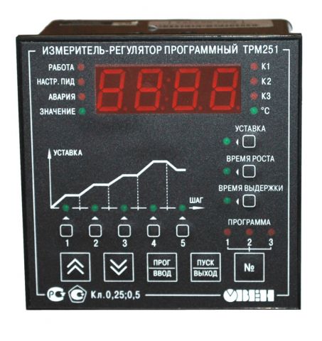

Вот такой прибор пивоварам будет очень полезен
У ДГ Автоматика на Симпл собрана на этом контроллере - нагрев глухим паром, а мешалка тупо всегда работает- ресурс большой. Отдельный контроллер еще по безопасности - давление пара в рубашке. Работает нормально.... Но есть что до ума довести.... Время только нет Изменено пользователем DOBR51K

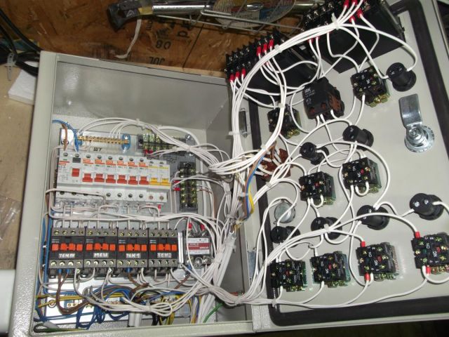

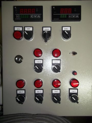

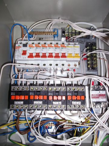

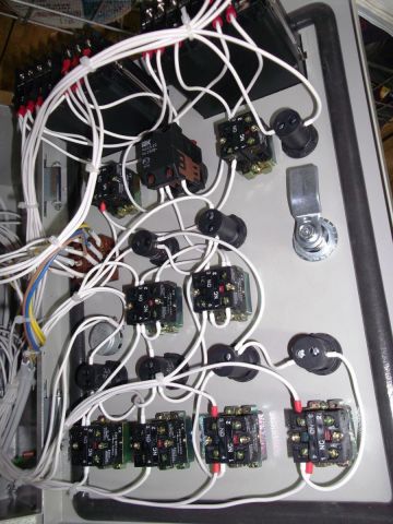

всем привет! Собрали мне пульт управления пивоварней - спешу похвастаться. Использованы контроллеры Арком, две штуки. Один отвечает за затирание, другой контролирует температуру воды в парогене-бойлере. Силовая часть выполнена на магнитных пускателях. Ящик получился большой и тяжёлый, но для стационарного размещения, во общем-то пофиг. Теперь дело за железом, очень хочется испытать.

Диман, вообще нормуль. тока единственное (как электрик-теоретик) - ИЕК-овские автоматы замени на подороже (легран, шнайдер, АВВ). не хвалят их, ИЕК.

Андрюх, себестоимость ящика и так превысила изначально определённый бюджет, поэтому решили сэкономить. В дальнейшем поглядим. К тому же, у нас на пивоварне стоят ИЭКовские автоматы - нормально всё.

нормаьно всё - это всмысле они не горели и оборудование работает? просто ИЕК-овские настолько тупые, что им пох, и где другой автомат уже сработал бы - эти в рабочем режиме. а оборудование просто выдержало перегруз. у меня в квартире у самого ИЕК, после строителей как были - так и есть. и когда автомат у меня срабатывает - то, как правило, лампочка всё равно перегорает.(из 3-х раз 2 раза лампочки сгорали). ещё и вводной выбивает автомат до кучи.
