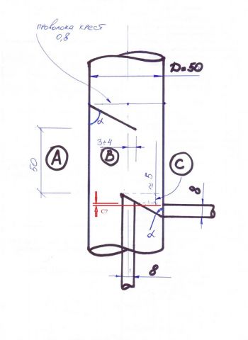

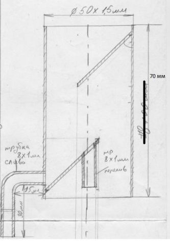

Glog 694 Опубликовано: 15 мая 2016 (изменено) Есть образец какой нужен? И я бы взял 2 узла отбора. На 50-х клампах. Угол наклона перегородки 63 гр. Длина трубы узла отбра 70 мм. С обоих сторон приварены клампы. Трубки возврата и отбора Ф8мм. Изменено 15 мая 2016 пользователем Glog Цитата Поделиться сообщением Ссылка на сообщение Поделиться на других сайтах
gor33 30 Опубликовано: 15 мая 2016 И я бы взял 2 узла отбора. На 50-х клампах. Узел отбора-1.jpg Узел отбора царги пастеризации.jpg Узел отбора.png Угол наклона перегородки 63 гр. Длина трубы узла отбра 70 мм. С обоих сторон приварены клампы. Трубки возврата и отбора Ф8мм. А такой узел отбора к термосу можно приспособить? Я имею в виду ,если деф делать из термоса. Цитата Поделиться сообщением Ссылка на сообщение Поделиться на других сайтах

snab 747 Опубликовано: 15 мая 2016 (изменено) [member=Glog], Олег. Вижу свой эскиз))) Я немного переиграл, возврат сделал тут же, в той же царге Изменено 15 мая 2016 пользователем snab Цитата Поделиться сообщением Ссылка на сообщение Поделиться на других сайтах
Glog 694 Опубликовано: 15 мая 2016 возврат сделал тут же, в той же царге Т.е. ты сделал наружний возврат. Технологически, для сварщика, его делать проще. Цитата Поделиться сообщением Ссылка на сообщение Поделиться на других сайтах
snab 747 Опубликовано: 15 мая 2016 Технологически, для сварщика, его делать проще. Так то проще было бы язычок отогнуть по центру, на возвратной пластине, но коллеги сказали, что лучше внешний возврат. Так и сделал. Цитата Поделиться сообщением Ссылка на сообщение Поделиться на других сайтах

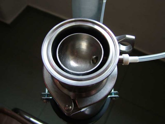

makh 261 Опубликовано: 22 мая 2016 (изменено) Чисто пофлудить, как вариант низкопрофильной конструкции без трубы, просто два клампа встык + ложечка .) Изменено 22 мая 2016 пользователем makh 4 Цитата Поделиться сообщением Ссылка на сообщение Поделиться на других сайтах
gor33 30 Опубликовано: 22 мая 2016 Чисто пофлудить, как вариант низкопрофильной конструкции без трубы, просто два клампа встык + ложечка .) DSCF9319.jpg А возврат как? 1 Цитата Поделиться сообщением Ссылка на сообщение Поделиться на других сайтах
makh 261 Опубликовано: 22 мая 2016 Через край ложечки .) Цитата Поделиться сообщением Ссылка на сообщение Поделиться на других сайтах
gor33 30 Опубликовано: 22 мая 2016 (изменено) Через край ложечки .) Т.е. изначально не вся флегма в ложку попадает. Частично по стенкам стекает? Хотя, если вертикальный деф с димротом, возврат через наружу ,то вполне неплохая идея. Изменено 22 мая 2016 пользователем gor33 Цитата Поделиться сообщением Ссылка на сообщение Поделиться на других сайтах
makh 261 Опубликовано: 22 мая 2016 Ну да, в зависимости от того что стоит сверху, иногда надо что-то выдумывать. Зато вниз стекает с нижней точки полусферы красиво. Цитата Поделиться сообщением Ссылка на сообщение Поделиться на других сайтах
Glog 694 Опубликовано: 22 мая 2016 если вертикальный деф с димротом, возврат через наружу В этом случае дополнительный узел отбора не нужен. Цитата Поделиться сообщением Ссылка на сообщение Поделиться на других сайтах
serafh 422 Опубликовано: 23 мая 2016 как вариант низкопрофильной конструкции без трубы Только димрот, для рубашечника не вариант, я правильно понял? И второе - переливаясь через край, флегма стекает по внешней стенке ложечки и концентрируясь снизу по центру, затем стекает в насадку трубы? Хотя, если вертикальный деф с димротом, возврат через наружу ,то вполне неплохая идея. Не обязательно. Коллеги, а может узел отбора спирта, ЦП и НО как-то унифицировать? Цитата Поделиться сообщением Ссылка на сообщение Поделиться на других сайтах
makh 261 Опубликовано: 23 мая 2016 [member=serafh], как правило сверху стоит вот такой деф, с ним думать не надо, большая часть флегмы попадает в ложку. [attachment=11307:DSCF9320.jpg] [attachment=11309:air-3.jpg] Стекает красиво по центру, да. 1 Цитата Поделиться сообщением Ссылка на сообщение Поделиться на других сайтах
