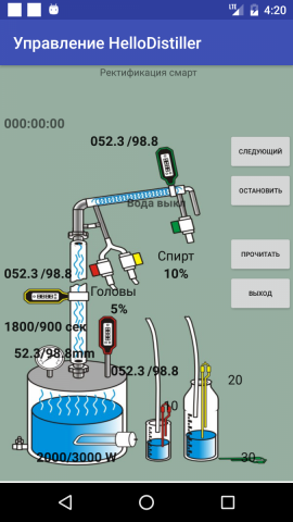

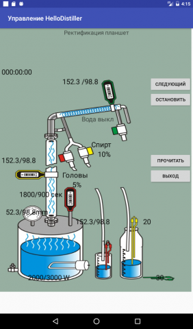

msg31 23 Опубликовано: 14 декабря 2016 Внимание, новинка! Андроидная версия автоматики. Управление производится посредством графического интерфейса на планшете или смартфоне. Плотность экрана должно быть не менее 400dpi на 600 dpi. Версия андроида от 4.0 и выше. Как правило, все смартфоны и планшеты, купленные не позднее 5 лет назад удовлетворяют этим требованиям. Вот так выглядят экраны для смартфона и планшета при работе в режиме ректификации. Стоимость базового блока Андроидной версии составляет 19900 рублей. В комплект входит сам блок, шлейф с тремя датчиками температуры, один датчик уровня жидкости и Wi-Fi модуль с модифицированной прошивкой. За отдельную плату желающим можно в комплекте поставить андроид-планшет. Выберите любой, какой Вам нужен, главное, чтобы я смог его купить в своем городе. Есть недорогие планшеты в Ашане за 2500-3400 рублей и в Технопоинте от 2500 рублей. Гарантию на планшет будет производить тот магазин, в котором я его куплю, поэтому смотрите, чтобы наличие сервисных служб в своем регионе. Управление Андроидным контроллером будет возможно как через прямое подключение к нему, так и через удаленный сервер. Для тех, кто желает произвести апгрейд автоматики на новую версию будет высылаться прошитый контроллер и Wi-Fi модуль. Стоимость комплекта будет составлять 7400 для тех пользователей, кто ранее приобретал у меня Wi-Fi модуль и 9400 для тех, кто такой модуль не приобретал. 2 Цитата Поделиться сообщением Ссылка на сообщение Поделиться на других сайтах
