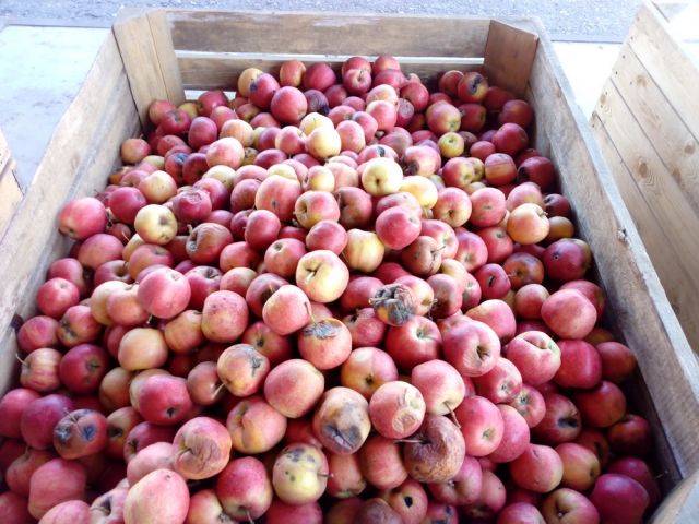

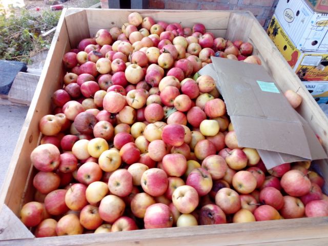

Добровар Южный поток Опубликовано 27 сентября, 2018 Опубликовано 27 сентября, 2018 Всем привет. Вот сегодня предложили падалицу, сорт Гала. Хочу спросить что из такого сорта в основном делают, ну или на что он пойдет? Предложили по 10 руб за кило думаю что не дорого? В первую очередь из сока хочу сделать вино, а с гущи конечно дистиллят. Идет на кальвадос этот сорт? 1 тел. 89654225555 "Южный поток"
Игорь3113 Опубликовано 27 сентября, 2018 Опубликовано 27 сентября, 2018 сорт не знаю,у нас по 6.50 в саду,но забираешь сам, пойдет конечно, главное ,от гнилых избавиться
Николай1953 Опубликовано 28 сентября, 2018 Опубликовано 28 сентября, 2018 Из таких яблок будет одна гуща, да ещё с гнилью.

Пчёл Опубликовано 27 октября, 2018 Опубликовано 27 октября, 2018 [member=Добровар],Не переживай,гниль для вина не помеха.Можешь не мыть,не перебирать.Пресс и в бочку.До 24% скисает.У нас винзавод вон рядом с городом,что ты думаешь,там может каждое яблочко перебирают?Или спирт,который для укрепления приходит,в вино льют? Как бы не ...!Водой бодяжат до 16%,если тепло на улице.А если перегонять,то тут это вообще глупо.Читаю я,читаю и думаю,неужели народу заняться нечем?Каждое яблочко с зубной щёткой может моют?Из свеклы помню самогонку ставили раньше.Моют,режут,парят.Дураки!Прям с грязью,на фуганв стружку и дрожжей.2 дня и такой же точно самогон.А что бражка чёрная,так мне её не пить. 1
