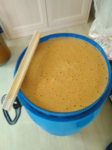

Валдис Опубликовано 18 сентября, 2017 Опубликовано 18 сентября, 2017 Нажал на бочку,делал за два захода,в бродящую долил свежего сока и сыпанул глюкозы чтоб увеличить выход,пена поперла,пришлось срочно пеногаситель добавлять,сейчас бродит как газировка.
Сан-Сан Опубликовано 27 сентября, 2017 Автор Опубликовано 27 сентября, 2017 Ну наконец то я к вам попал,операционку на компе переставил,а пароль от сайта в старой был,пока варианты все(100 миллионов ) не перебрал,попасть не мог, У МЕНЯ ЯБЛОКИ НАКОНЕЦ ПОЧТИ ВСЕ БОЧКИ ДОБРОДИЛИ !!! УРААА!!!!!!!!!!!!!!!!!!!!!!!!!!! Уже половину перегнал. 1 ПИТЬ МОЖНО ВСЕМ,НО НАДО ЗНАТЬ ЛИШЬ ТОЛЬКО, КОГДА И С КЕМ И ГДЕ И СКОЛЬКО!
