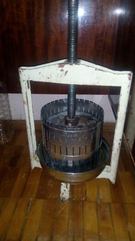

Валдис Опубликовано 17 августа, 2017 Опубликовано 17 августа, 2017 [member=texnar],Паша,к зубру нужно ещё пресс.Нептуном, можно и без.

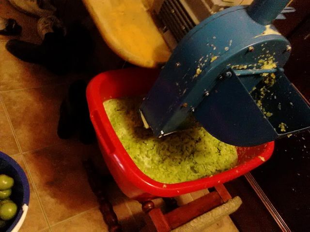

Михаилыч Опубликовано 17 августа, 2017 Опубликовано 17 августа, 2017 Хотя бы такой.Триста кг за день ушатываю. До третьего класса практически не пил, а в четвертом знал свою норму!

Сан-Сан Опубликовано 17 августа, 2017 Автор Опубликовано 17 августа, 2017 Пресс у меня хороший ,я просто диск бы купил ,но вчера нашел технологию изготовления терок сделаю сам, я считаю имея свой цех и оборудование нет смысла покупать в магазине если можно сделать самому, я гонюсь за технологией изготовления а не за конечным продуктом,сам для себя делаешь когда ,это верхняя планка ответственности.... 1 1 ПИТЬ МОЖНО ВСЕМ,НО НАДО ЗНАТЬ ЛИШЬ ТОЛЬКО, КОГДА И С КЕМ И ГДЕ И СКОЛЬКО!

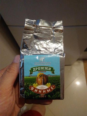

typhon Опубликовано 18 августа, 2017 Опубликовано 18 августа, 2017 (изменено) Подскажите пожалуйста: на 40 литром сока (сок на соковыжималку) сколько надо добавить винных дрожжей? И 3кг сахара - это много или мало? Яблочную брагу буду ставить первый раз, а вопрос дрожжей не раскрыт. Может кто работал на таких ... Изменено 18 августа, 2017 пользователем typhon

Papic Опубликовано 18 августа, 2017 Опубликовано 18 августа, 2017 [b][member=typhon][/b], 1. винные дрожжи (ЧКД) обычно 2гр на 10л добавляют 2. сахар добавляют до сахаристости 20%. обычная сахаристоть яблок (у меня) - около 10-12. поэтому на 40л я бы больше 2 кг сахара не добавлял. я бы его вообще не добавлял :) 3. с белорусскими не работал, но народ их ругал. по сравнению с нормальными винными... [b][member=Optimist][/b], суровый яблочный самогон получился, однако :))) а спирт то зачем? ароматы экстрагировать что ли?

Сан-Сан Опубликовано 18 августа, 2017 Автор Опубликовано 18 августа, 2017 чёж ето за дрожжи что даже инструкции нет ? Я своих винных 1ст. ложку на 60 л. кидаю. ПИТЬ МОЖНО ВСЕМ,НО НАДО ЗНАТЬ ЛИШЬ ТОЛЬКО, КОГДА И С КЕМ И ГДЕ И СКОЛЬКО!
ksa Опубликовано 18 августа, 2017 Опубликовано 18 августа, 2017 на 40 литром сока (сок на соковыжималку) сколько надо добавить винных дрожжей? У меня яблоки бродят на собственных дрожжах... И 3кг сахара - это много или мало? Смотря какой сладости у тебя яблоки... А то может просто водичкой немного разбавить и они попрут! я бы его вообще не добавлял Поддерживаю! Если сока достаточно для получения дистиллята на бочонок - зачем портить его сахаром. я бы его вообще не добавлял Я бы водой сок разбавил "по вкусу"... Ночь подождал... И если бы сок сам не забродил - сыпанул чутка дрожжей. Не больше 1ст. ложку залил в брагу 2 литра спирта и перегнал на прямотоке, с небольшим отбором голов. Нагнал 5 литров 55% ароматнейшего дистиллята. Больше похоже на ароматизацию того спирта...

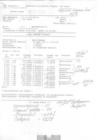

olegmak3 Опубликовано 18 августа, 2017 Опубликовано 18 августа, 2017 Яблочный сезон приближается,накал страстей растет! Не поленился,прочел всю тему от начала до конца. Че-то никто не выкладывал ГХ своего ябло(ебло) сэма-кальвадоса. Волею случая,пару лет назад "мой яблочный водка" попал к Grov-у. А через него к Александру 956 (за что им отдельная благодарность и признательность). На вскидку,по их предварительным оценкам, ИА должно было быть на много больше,нежели показал анализ( что меня порадовало) В результате есть анализ того ,двухлетней давности,напитка из яблок. Напиток был получен на НБК с последующей перегонкой на короткой царге с вырезанием ИА с помощью нижнего узла отбора (во оно как Петрович!) С тех пор был еще один сезон яблочный.Технология получения сока слегка изменилась (в ветке писал про оборудование), 200 литров сока за 4,5 часа. Ну и в перегонка поимела видоизменения некоторые. На счастье, у приятеля сохранились остатки продукта 15 года,которые органолептически (узким кругом) сравнивались с продуктом 16 года. 16 выигрывает однозначно! Ну почти как в том анекдоте: "В позапрошлом годе наш колхоз засеял 100 га коноплей. И тля ее всю сожрала. В прошлом годе мы засеяли 150 га коноплей. И тля ее опять всю сожрала. В нонешнем годе мы засеем 200 га коноплей. Пускай эта сука подавится!" В нонешнем годе будут ишшо изменения применительно к НБК и короткой царге . Примерно так.(Сойдет за ИМХО ?) 2
7721 Опубликовано 19 августа, 2017 Опубликовано 19 августа, 2017 Напиток был получен на НБК с последующей перегонкой на короткой царге с вырезанием ИА с помощью нижнего узла отбора (во оно как Петрович!) .,Эка...на таком оборудовании можно было почти спирт получить,а у тебя обычный дистиллят по сивухе 4.2г/дм3. Такой на прямотоке на раз-два выгоняется. Че то ни так в вашем царстве-государстве кмк.
Ф. И. О Опубликовано 19 августа, 2017 Опубликовано 19 августа, 2017 [b][member=7721][/b],В этой теме за спиртом не гонятся, цель - получить хороший дистиллят с высокой органолептикой
texnar Опубликовано 19 августа, 2017 Опубликовано 19 августа, 2017 [b][member=Ф. И. О][/b], Тезка ,речь не о спирте, а о возможности очистки дистиллята от примесей ... 4,27 мг сивухи на фруктовом сырье ,где основные эфиры ароматные ближе к эаф ,не самое удачное решение ...
olegmak3 Опубликовано 19 августа, 2017 Опубликовано 19 августа, 2017 Паша! Ты упустил,что это опыт двухлетней давности. Одновременно с этим анализом Александр 956 делал анализ "Самогона №1" и выкладывал его.Посмотри там что твориться. А яблоки "хороши" тем,что делаются раз в году. Похвались своими результатами. Угощали меня кальвадосом одного из форумчан (не помню,отсюда,или с ХД). Осилил только пару рюмок.Отлично замаскированный ИА.
PilotHonda Опубликовано 19 августа, 2017 Опубликовано 19 августа, 2017 (изменено) о возможности очистки дистиллята от примесей ... 4,27 мг сивухи на фруктовом сырье ,где основные эфиры ароматные ближе к эаф все элементарно решается " двухствольной системой" из рект колонны и диста с умеренным укреплением, еще лучше если укрепление на дистилляторе регулируемое. . Изменено 19 августа, 2017 пользователем PilotHonda
texnar Опубликовано 19 августа, 2017 Опубликовано 19 августа, 2017 это опыт двухлетней давности. Да я понял Я про то что "не за спиртом гонятся" укрепление на дистилляторе регулируемое. . Это ближе ну и отгабри есть ..

baks161 Опубликовано 19 августа, 2017 Опубликовано 19 августа, 2017 [member=typhon],нормальные дрожжи , 4гр на 10л сусла за глаза
