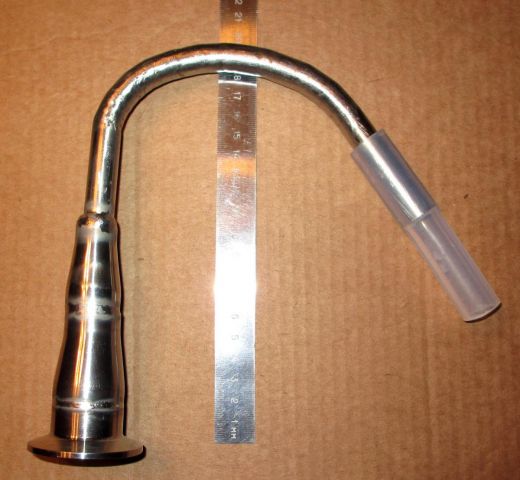

SergT Опубликовано 9 сентября, 2016 Опубликовано 9 сентября, 2016 3. Дистиллят после второй перегонки (без голов и хвостов) разбавляем бардой до такой крепости чтоб получить нужную после перегонке на аппарате без укрепления. Я говорю только о таких аппаратах, - колонны, мочалки, дефы - это не ко мне. С "железом" - у меня все нержавейное. На клампах. Для первого перегона сделаны конус и выходящая из него изогнутая трубка. В конус запихал медной проволоки. Понятно что не тоже самое, что целиком труба из меди. А если в качестве наполнителя-катализатора в короткую колонну насыпать кусочки медной трубки? Какой длины колонна должна быть в таком случае?
127L Опубликовано 9 сентября, 2016 Опубликовано 9 сентября, 2016 А если в качестве наполнителя-катализатора Катализатор должен присутствовать там где происходит реакция. Спирты сношаются с кислотами в кубе. Можешь медной стружки в куб положить, как вариант. На нерже тоже будет реакция, медленнее или не так, там обратимость существует и не изучен этот вопрос. Но то что на меди эфиры плодятся. можно проверить по ГХ. 1 Раствор коварен!
SergT Опубликовано 9 сентября, 2016 Опубликовано 9 сентября, 2016 ОК Тогда нарежу из медной трубки кусков и в куб их. Куски потом отмывать будет удобнее, нежели проволоку. По перегону вопрос На каком режиме лучше гнать брагу? (температура и скорость отбора) И до какой температуры в кубе? Или без разницы?
127L Опубликовано 9 сентября, 2016 Опубликовано 9 сентября, 2016 (изменено) Куски потом отмывать будет удобнее, нежели проволоку. Отмывать не надо. По перегону вопрос По первой перегонке: У меня шлем дает какое-то небольшое укрепление. Гоню до воды в отборе. Скорость ограничена мощностью газовой горелки, наверно 1.5 - 2 л в час. По второй: Головы по-вкусу (на запах), если сахар не класть, то изиков не много. Термометров нет. Тело забираю до 45% об. алк. в струе. Этот момент можно отловить наблюдая за пеной в фильтре, как дистиллят начал пенится - меняй емкость. Хвосты можно еще раз перегнать, - посмотреть по результатам, стоит ли их использовать в качестве напитка. Изменено 9 сентября, 2016 пользователем 127L Раствор коварен!
