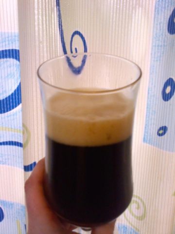

Asya Опубликовано 14 января, 2016 Опубликовано 14 января, 2016 Это моя первая и пока единственная (не самая удачная фотография) именно такого ржаного пива. 3
ой. Опубликовано 21 января, 2016 Опубликовано 21 января, 2016 Это моя первая и пока единственная (не самая удачная фотография) именно такого ржаного пива. Не плохо, у меня такое же получается. мир сошёл с ума!
