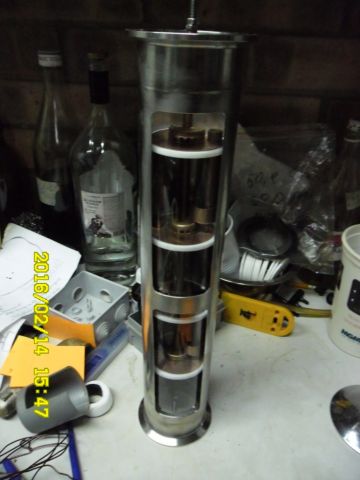

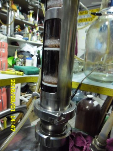

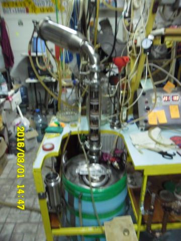

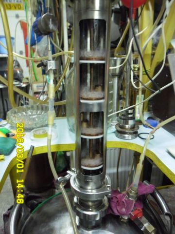

uvenal Опубликовано 9 марта, 2016 Опубликовано 9 марта, 2016 (изменено) Хочется за один перегон максимально быстро из СС получить продукт для питья или в бочку. Обычный дистиллятор для подобной работы не годен - очень долго. Да и качество не очень. Есть колонна ХД4-43, ее можно использовать как обычную тарельчатую. Долго курил форум - накуренное во вложениях. Результат - отбор тела быстрее 0.8л/час не получится. Снизил количество физических тарелок до 7, выход готового продукта до 50% АС - все равно вкус жестковат. Самый быстрый вариант нашел здесь http://forum.grainwine.info/index.php/topic/58-burbon/ "После многих опытов и экспериментов, перепробовав различные методы получения сырца для бочки, я остановился на обычной дистилляции. БК без насадки с димротом, отбираю без фанатизма головы (3-5% от общего количества АС в течении 20-30мин на мощности 500-700Вт, в процессе отбора голов димрот включен), далее димрот выключаю и отбор тела на скорости 2-3л/час. Когда крепость в струе падает до 55-60% включаю димрот и дожимаю ещё сырца крепостью прим. 85%, далее меняю посуду и добираю без димрота хвосты." Подобное можно сделать и с тарельчатой - после отбора хвостов включить слив, но многие пишут об очень жестком вкусе полученного продукта. Прошу подсказать оптимальный быстрый способ перегонки. Тарельчатая колонна.rtf ТК качество напитка.rtf Изменено 9 марта, 2016 пользователем uvenal

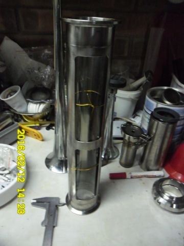

slava-61 Опубликовано 11 марта, 2016 Опубликовано 11 марта, 2016 а чем тебе не нравится методика используемая мной для зерновых? Прости твою методику не изучал. Вот уже доделал то что хотел и пробую, отбор тела от 1500 до 2000 млл в час в пределах 90 градусов, делал колонку специально для напитков в бочку, да и так питкое, как самогон, но хороший, если пьётся белое то после выдержки будет ещё лучше. Двойной димрот медный, тарелки медные, попугай медь, стекло 55 мм, тарелки 55 мм, чехол 63 мм, высота 40 см. - Собери три флуда,два мата,одно оскорбление модератора и получи Золотой Бан по IP.
