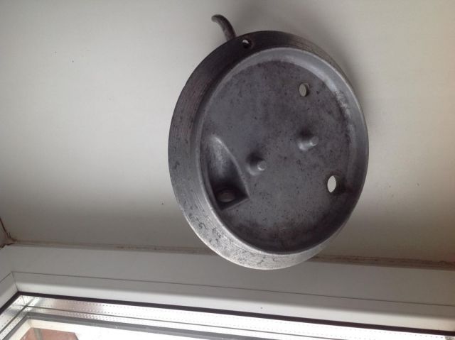

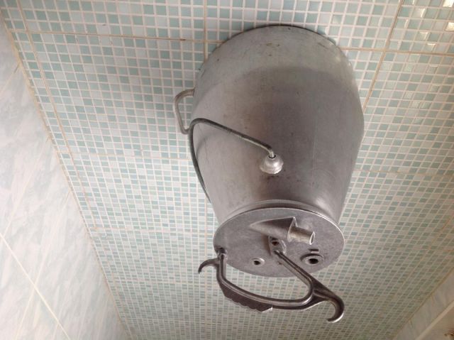

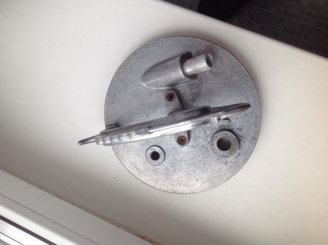

Miguel Опубликовано 29 февраля, 2016 Опубликовано 29 февраля, 2016 Привет всем участникам форума. Достался по наследству бидон или поддойник алюминиевый ~~20л. Посоветуйте как без граблей, соорудить из него пароген и барботер к нему, для 40л куба. В приоритете нержогофра, но и альтернативные материалы рассматриваются. Выход из крышки есть - гладкая трубка "под углом" ф18,5мм, отверстие с резьбой ф11мм,отверстие без резьбы 16мм. Греть для начала хочу на газовой плите. На самом кубе есть вход под аристоновский тэн, и серху на крышке сгоны на 1" и 1/2". Блин , извинтеляюсь) фотки как то криво залились. Вопрос как подключить нержогофру и группу безопасности к крышке бидона. С наименьшими переделками и чтобы не оказывало влияние на продукт.

Владимир 1970 Опубликовано 29 февраля, 2016 Опубликовано 29 февраля, 2016 [member=Miguel], я не очень понял, но раз есть уже сгоны с резьбой та в чем проблема? Глуши остальные дырки и в полдюймовую группу безопасности, с дюймовой переход на что найдешь типа нержогофры например 3/4, не забудь утеплить саму гофру. На другой конец гофры барботер любой конструкции, пропилами ножовкой вниз чтоб ложились по итогу. Хоть с медяхи бублик согни, хоть с той же нержогофры короткой. Тройник сантехнический в помощь. Нехитрое дело.
Miguel Опубликовано 29 февраля, 2016 Автор Опубликовано 29 февраля, 2016 [member=Владимир 1970], Сгоны только в перегонном кубе, а во фляге-Привет всем Выход из крышки есть - гладкая трубка "под углом" ф18,5мм, отверстие с резьбой ф11мм,отверстие без резьбы 16мм. Вот как к ним подсоединиться лучше?

Владимир 1970 Опубликовано 1 марта, 2016 Опубликовано 1 марта, 2016 [member=Miguel], про барботер дело каждого, не во всем согласен с коллегой Евгением, а дырки в крышке доильника рассверли под полдюйма и на этом фоне монтируй. Хошь резьбу нарежь, что маловероятно, скорее под контрагайку через прокладки. Я на подойнике не делал, у меня с 38л фляги был.
Miguel Опубликовано 1 марта, 2016 Автор Опубликовано 1 марта, 2016 [member=KAPABAH], еслиб у меня опыт был, то может быть, а так , даже начинать не стоит.[member=Владимир 1970], тоже склоняюсь к увеличению дырки.
