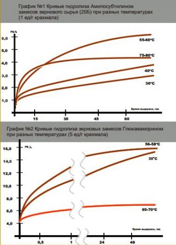

porony Опубликовано 26 февраля, 2016 Опубликовано 26 февраля, 2016 Если верить книжке мак210, получится грейн виски. Лучше, конечно, подробить. Горячий старт - заливание кипятком? Может и выти что-нибудь. Кашу запарить, дождаться 62С(не выше), внести ферменты, перемешать, осахарить(пауза), охладить, внести дрожжи.

Murzzzilk Опубликовано 26 февраля, 2016 Опубликовано 26 февраля, 2016 Кашу запарить, дождаться 62С(не выше), Если [b][member=Alik1954][/b] не использует солод, то почему "не выше"? В грече вроде ферментов нет :)
porony Опубликовано 26 февраля, 2016 Опубликовано 26 февраля, 2016 (изменено) Потому что ферменты А и Г плохо себя чувствуют при т выше 60. Полагаю, именно их использует тс. Изменено 26 февраля, 2016 пользователем porony

Alik1954 Опубликовано 26 февраля, 2016 Автор Опубликовано 26 февраля, 2016 Если верить книжке мак210, получится грейн виски.Screenshot_2016-02-26-17-27-16.png Лучше, конечно, подробить. Горячий старт - заливание кипятком? Может и выти что-нибудь. Кашу запарить, дождаться 62С(не выше), внести ферменты, перемешать, осахарить(пауза), охладить, внести дрожжи. За ссылку на книжку: спасибо! Вот точно так и готовлю, только всё в тюлевых мешках - можно гнать с мешками на электроплите или индукции или отжать и то же самое... [member=Alik1954], ну купи продел. или свари. кг 40 ядрицы уже есть - покупать продел незачем. Варить не технологично, по вышеназванным....Завариваю кипятком в бродильной ёмкости. [member=Alik1954], Мясорубка не спасёт? Нет - очень мелкий помол - пролезает через сетчатый мешок, нужна крупорушка.
