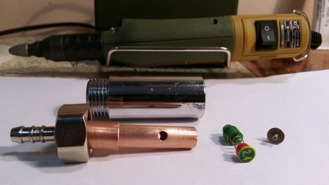

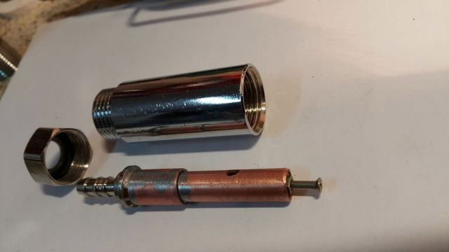

AlexDol Опубликовано 7 июня, 2016 Опубликовано 7 июня, 2016 Zapal Чтобы не создавать лишнюю тему по редуктору давления решил разместить заметку у тебя. Самодельный редуктор давления воды. В доме водоснабжение из скважины по схеме: Насос - реле РД5 - расширительный бак 100 л. Включение насоса при давлении 2,0 атм., выключение при 3,5 атм. Перепады давления и гидроудары мешали при работе с самогонным оборудованием. Из трубок и фитингов что нашел в мастерской и автомобильного индикатора давления в шинах на 2,4 атм. сделал редуктор который уже использую при работе. Последний вариант изготовил разборным и с возможностью регулировки порога давления. На выходе из редуктора установил штуцер в котором имеется сменная дроссельная шайба с отверстием 1мм. Давление стабильное, не зависит от давления в расширительном баке и от разбора воды в системе. При работе с димротом и турбо холодильником с раздельной подачей воды максимальный расход 42 литра в час. Уменьшается мини краном на устройстве раздельной подачи воды или зажимами на подающих трубках к дефлегматору и турбо холодильнику. На фото это устройство в разобранном виде, всё просто и схема не нужна. 1
