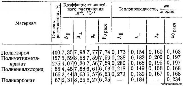

для лучшего контакта плоским надфилем можно проточить  на круглой трубе площадку для DS-ки
Не нужно этого делать. Теплопроводность стали в 250-300 раз больше теплопроводности пластика, из которого сделан корпус 18В20. Так что если хочется уменьшить инерционность, нужно точить датчик.
Для этого нужно взять кусок 100 наждачки, обернуть ее вокруг трубы и сделать несколько поступательных движений плоской частью датчика вдоль оси трубы, вверх-вниз. Корпус датчика во первых утончится, во вторых примет форму трубы и будет прилегать к ней большей площадью.
Хомут тоже нах. не нужен. Достаточно примотать датчик нитками, а сверху разок обмотнуть скотчем, на всякий случай. Чтобы нитка не развязалась. :)
Для справки: Теплопроводность пластика 0,15-0,2, стали 50 вт/м*гр.
Ну а термопаста под датчик действительно не помешает.
