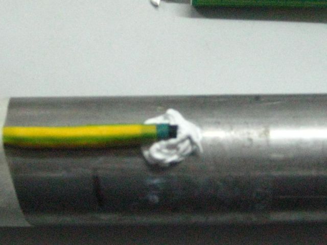

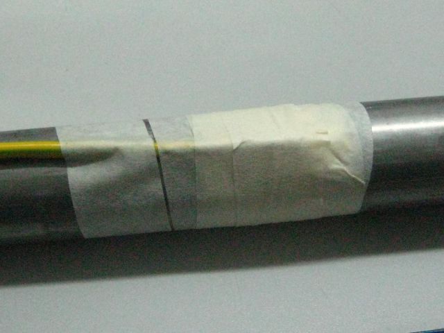

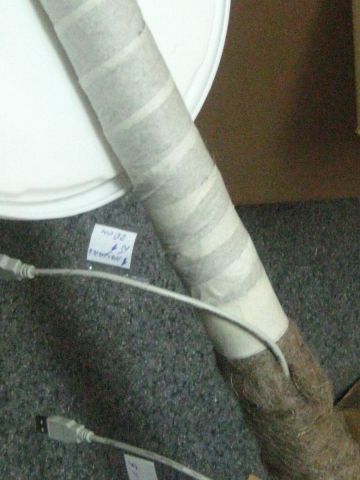

post-25-0-31706800-1461482300_thumb.jpg  post-25-0-11865600-1461482316_thumb.jpg  post-25-0-01954900-1461482356_thumb.jpg  post-25-0-00111200-1461482383_thumb.jpg

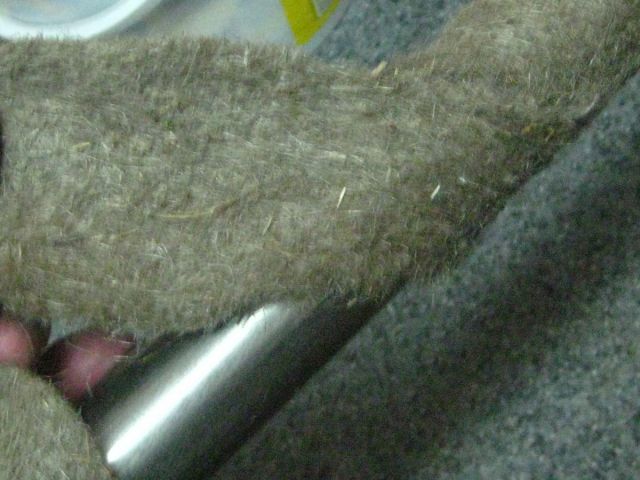

 Ну, и дальнейшее утепление.
[member=Аквалюб],
Прилепил к царге на термопасту?
[member=Miguel],  Да.   [attachment=9943:ВСЯКОЕ и нужное 001.JPG]
Но, это уже оффтоп, да простят нас модераторы.

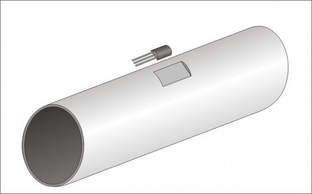

термопасту наносят тонким слоем на одну поверхность, притирают плоскости и фиксируют пластиковыми или металлическими стяжками, после термоизолируют царгу...
Примотал датчики люминиевым скотчем - один безкорпусный, другой в корпусе. Сверху утеплитель. Всё работало и без термопасты.
Работать будет не вопрос, только термопаста и хомуты обеспечивают наилучший контакт датчика к царге и соответственно меньшую инерционность и большую точность измерений.Еще для лучшего контакта плоским надфилем можно проточить  на круглой трубе площадку для DS-ки
