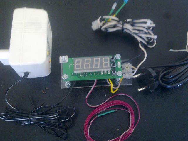

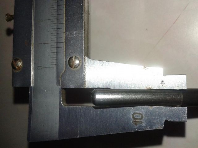

Дополнительный датчик температуры DS18B20 в металлической гильзе с штекером USB для устройства на базе STH0024
Какой точный Ø гильзы ?
, 6мм.
Изменено пользователем COURIER
Не успел ответить, подтверждаю, добавлю в первое сообщение
