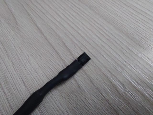

На фото видна внещняя изоляция, а каждый вывод за изолирован?
Изменено пользователем abba

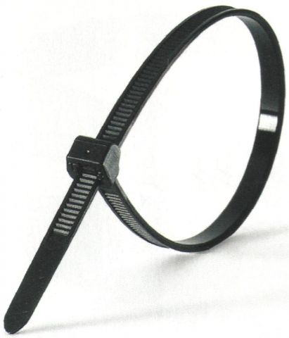

для этого подходит нейлоновая стяжка? Или она от температуры поплывет?
Нормально работает, потом все равно притянешь утеплителем. Лично я мотаю  на царгу джутовую тонкую веревку, затем тряпку, после трубную изоляцию
