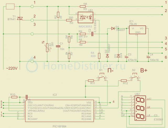

А как же схема ? Это схема РМ2 вот отсюда - https://2magnita.ru/goods/ReGUL-aTOR-MOShhNOSTI-RM-2
Да и можно примерно замерить , как  в видео .
Номинальное сопротивление резисторов на схемах обозначается следующим образом:
Если сопротивление в Ом, то за числовым значением может ничего не стоять, или стоять буква Е : например резистор на 51 Ом на схеме обозначается как 51, или 51Е.
Если сопротивление в кОм, то за числовым значением может стоять только буква к: например резистор на 51 кОм на схеме обозначается как 51к.
Если сопротивление в МОм, то за числовым значением может стоять только буква М: например резистор на 51 МОм на схеме обозначается как 51М.

У меня 4ре РМ-2,я разобрал новый и посмотрел на полоски.
У меня два сгоревших,заказывал резюки и впаял,вроде работают.300 Ом.
Схем много ходит. С трансом пока не видел.
+1 У меня РМ куплен год назад , с функцией разгона . БП внутри бестрансформаторный
29 минут назад, митрик сказал:
В РМке питание +5В вообще-то к сети привязано, на 7805 стабилизаторе.
Это так, для ясности понимания вариантов. ))

Разве я про другое написал ? У меня схема похожа на эту , R9 прижат к процу , как я понял , для нормальной работы прибора на холоде (старый глюк ) , но помогает это не сразу , бывает показывает и ведёт себя как хочет , пока не поработает некоторое время
2 минуты назад, митрик сказал:
R9 прижат к процу
Пик16 ширпотребный коммерческий мелкопроцессор применяют, из-за дешевизны.
У них от нуля рабочий диапазон. У промышленных этой проблемы быть не должно, там от -40ка градусов.

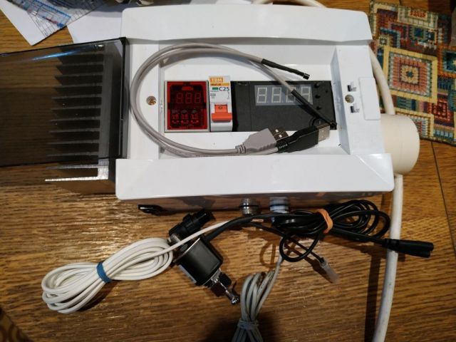

Cer64 нужна автоматика для дистилляции, возможно ректификации.Рассмотрю варианты.
Заказал у Сергея регулятор и автоматику,совмещенную в один блок.Заказ Сергей выполнил,я его получил.
Буду осваивать.
Спасибо!
ser64, Прочитал тему, написал в личку:popcorn: жду критику, советы и цену.
