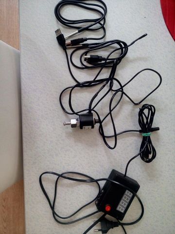

Сергей,приветствую. Спасибо,все дошло. Упаковано и выполнено все оч качественно и добротно. Осталось только научиться пользоваться
и сразу вопрос:у меня датчик(герметичный)в царгу не лезет изза черной термоусадки или резинки,как правильно ее назвать не знаю. Ее нельзя снимать или мне протачивать трубку в царгу?
[member=n1ce], Привет.
выбирай сам:
Проточить или укоротить трубку.
Подрезать термоусадку.
Для лучшей влагозащиты подмотать по месту фум лентой или трубку силиконовую внатяг.
