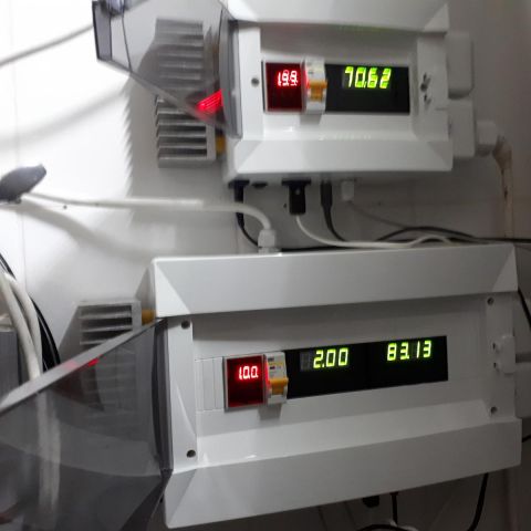

Сегодня получил и запустил красоту.

Не понял, это два прибора или один комплекс? Добавили бы описание девайса, ну и цену конечно

Это два независимых прибора:в каждом регулятор мощности РМВ-К+ автоматика отбора на базе STH с включением автономки по воде и т д.https://forum.grainwine.info/index.php/topic/1825-avtomatika-upravlenija-otborom-po-zhidkosti-na-o/?p=376061, но работающие в комплексе (общее отключение (по аварии, температуре в кубе, и окончании отбора на головном устройстве)).
Я собираю различные конфигурации(учитывая пожелания человека и его оборудование), времени писать про каждое нет, стоимость рассчитывается под конкретный прибор. Если есть вопросы-отвечу в личке

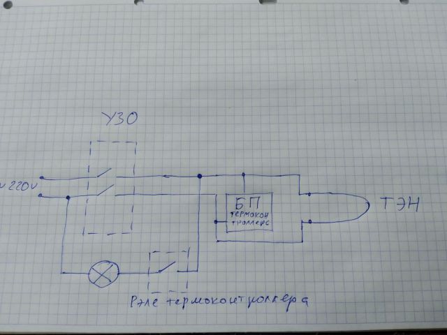

Добрый день Павел! Задумался вновь об автоматике для отключения (без включения при остывании) тэна при достижении определенной температуры. Лежат без дела, термостат w1209 и sth0024 не шитый. В электрике не силен, но блок регулировки тэна и старт-стоп сам собирал. Если не затруднит, можно ссылками с www.etm.ru набросать список на основе кнопки пуск-стоп самоблокирующейся?

[member=MaxV], просто на отключение достаточно автоматики из УЗО, термоконтроллера и лампочки нагрузки. В нужный момент термоконтроллер включает лампу с выхода узо на вход. Узо все отключает.

[b][member=sia][/b],сможешь схему поднакидать от руки хотябы. Сейчас тоже заказал термоконтролер на куб, а как зацепить чтобы больше не включился не знаю. Схемы есть на хд у МишиZZZ в теме но там полосочек много не понимать моя как их расшифровывать.
Да там без схемы понятно все. Стоит узо. К его выходу подключены и тэны и блок питания термоконтроллера. Реле контроллера работает на замыкание. При замыкании оно подключает обычную двухсотдвадцати вольтовую лампочку сороковатку к нулю и фазе. Фазу берем на выходе узо. через реле. А ноль на входе. Узо считает что произошла утечка и отключат все - и тэны и термоконтроллер и лампочку.  Если не отключит лампа будет гореть. Типа аларм. Если узо китайское может лучше звонок дверной вместо лампочки. Будет звенеть при отказе автоматики. У меня узо немецкое. Лампа и мигнуть не успевает.
[member=sia], так как то?
Ни разу не электрик
Изменено пользователем Both
Один конец лампочки нужно вынести на вход узо.

Схема Игоря на основе УЗО рабочая, без вопросов. Но не все УЗО без вопросов. В моей практике было несколько случаев не сработки  из-за плохого качества УЗО. Лучший вариант(с моей точки зрения) это пускатель(контактор). На него можно нацеплять в разрыв обмотки сколько душе угодно датчиков. Эти новомодные штучки не внушают мне доверия. Наверное я очень отстал. Так- что выбор за тобой.
[member=Alex57],можно примерное фото или ссылку на пускатель и схему включения
А можно с пускателем нарисовать простейшую схемму как выше нарисовано?
