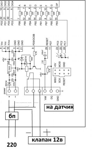

Где то читал про ошибки, сейчас не найду че то, иногда промаргивают пунктиры внизу экрана на стх, что это?
Клапан на 12в. Все работает от одного бп, параллельно клапану стоит диод
Вот так
Черти внизу это помеха по питанию!
помеха по питанию!
в чём может быть проблема? Вроде обычный бп
