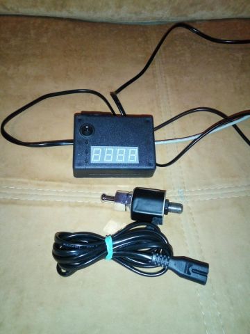

Оплатил 9 марта, 12 марта [b][member=ser64][/b],  уже отправил и скинул трек.
22 марта забрал на почте, упакована хорошо.
Собрана аккуратно, претензий ни каких нету.
Сегодня обкатал, все работает. Я доволен  :good:
[b][member=ser64][/b],  Большое спасибо!!!!

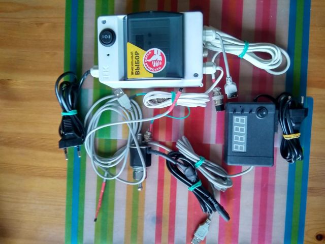

Сергей, спасибо огромное! Все получено, упаковано в лучшем виде.
Определенный Плюс, что помимо стандартных решений, после обсуждения и выслушивания хотелок, предлагаются варианты, которые могут реализовать хотелки, при уже имеющихся частях, а не "втюхивания" именно имеющихся стандартных наработок. В моем случае уже был блок Тен подключенный нестандартно через рмв-к, к нему Сергей прилепил:
- отключение по залету температуры в кубе,
- по залету превышения температуры на обратной из дефа, те при отключении воды, плюсом опция сигнала по выставленной температуре... В общем Заказчик доволен более чем, Огромное спасибо.
Периодику не стал описывать, она в стандарте.
Рекомендую общительного исполнителя.

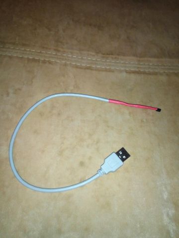

Посылку получил, упакована и собрана на совесть, пока только в холостую включал, но все работает, спасибо!
