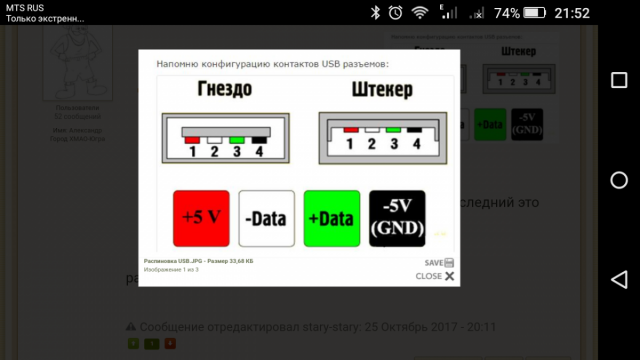

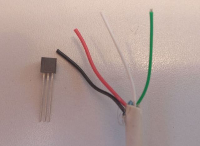

Открой коробку с платой и посмотри как там провода припаяны.

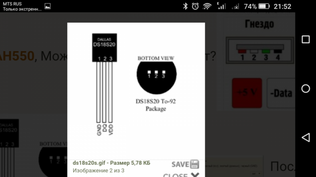

черный (1) земля, красный (3) плюс, два оставшихся, белый и зеленый (2) вместе, данные.
Датчик ds18b20

Всё железо на даче, не могу проверить. Сделал как [member=Miguel], написал, т.е. зеленый выкусил, белый только 2-й. Если они внутри запараллелены, может проканает? Лень переделывать..
