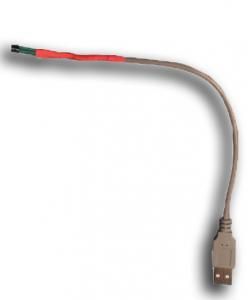

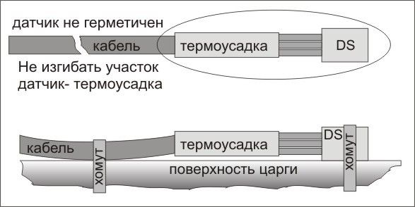

здравствуйте, приобрел автоматику хотел опробовать но кошка перегрызла проводок на датчике буду перепаивать
1 как сделать чтоб было герметично?
а то остальные контакты были тоже не герметичны а я так понимаю что в гильзе царги замкнуло бы
2 как фиксировать сам датчик в гильзе царги? или надо просто к царге приматывать
[b][member=vodila][/b], дак что получается гильзу глушить, и датчик прямо к царге?? а вроде кажется что находясь датчик в царге было бы точней
post-1758-0-23237700-1507357576_thumb.jpg потом утеплить..

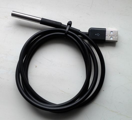

Можно не глушить,но датчик нужен в гильзе post-1758-0-34212500-1507358618_thumb.jpg,где заказывал автоматику ,там он есть отдельно можно докупить..
Дополнительный датчик температуры DS18B20 в металлической гильзе с штекером USB для устройства на базе STH0024
Нержавеющая гильза диаметр 6,0 мм
Изменено пользователем buflon
Поживу - увижу, доживу - узнаю, выживу - учту.
да, не плохо бы такой датчик, но к сожалению у меня какой то не такой, ну может как нибудь приобрету
а что с гильзой датчик лучше или нет??? и вообще как лучше такой датчик как у меня примотаный к царге или с гильзой вставленый в гильзу царги???

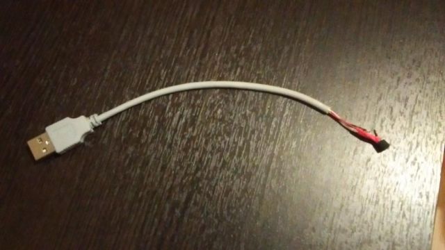

Не дошло дело до пайки датчика. Кошка и саму ножку датчике погрызла. Придется другой брать
Сам бог велел купить гильзованный..
[b][member=buflon][/b],ага, наверно надо с гильзой взять
[b][member=Никола89][/b], а кошка дура, будет гильзу жрать. Там и провода вкусные... :mosking:
