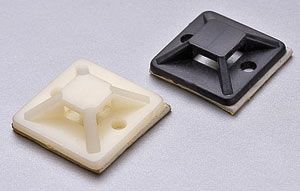

Можно вот такую площадку для кабельных стяжек приклеить на заднюю крышку и стяжкой примотать на колонну и т д

Не могу снять. Там у вас печать. Бумажка специальная такая приклеена.  И на колонну не могу. На разных использую.
