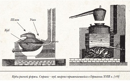

Teddy Опубликовано 9 декабря, 2022 Автор Опубликовано 9 декабря, 2022 (изменено) План винокуренного заводика: На бражных кубах поз.5 хлебная брага перегонялась на две доброты: сначала до половины (добрая рака) и сливалась в первую раковку поз.22. Вторая половина (слабая рака) перегонялась на бражных кубах поз.5 окончательно и сливалась во вторую раковку поз.21. Слабая рака из раковки поз.21 перегонялась на заворотном кубе поз.15 и сливалась в первую раковку поз. 22 к доброй раке с первого прогона. Далее смесь рак из раковки поз.22 перегонялась на винном кубе поз.16 и получалось "хорошее вино". В переводе на современные понятия рака - это спирт-сырец (СС). Полагаю, что это "хорошее вино" - ширпотреб и шло в казну. А алхимия и колдовство эксклюзивное для себя наверное в спиртовой каморе поз. 27 было налажено, где дворянские водочки на кубике поз.28 шлифовались, а так же спиртик утравивался и четверился с отскоками (отделением голов) да купажировался. Спиртовая камора - прообраз ликеро-водочного цеха, где самая-самая вкуснятка делается. Изменено 9 декабря, 2022 пользователем Teddy Упс!
Abel Опубликовано 9 декабря, 2022 Опубликовано 9 декабря, 2022 @Teddy , так то понятно. Видел уже такое. Но дворян нынче мало. Ты, вот тоже, не винокурней владеешь. Я тоже. Как быть? Твой аламбик тоже также винокурне не конкурент. Как быть?

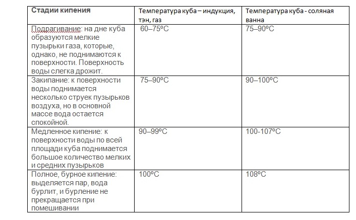

Teddy Опубликовано 11 декабря, 2022 Автор Опубликовано 11 декабря, 2022 А теперь смотрим, как работает соляная рубашка. Температура рубашки 100,1°С; °100,9°С;103,3°С;103,5°С;104,5°С;105,1°С - в кубе происходит медленное кипение, пузырьков мало, в основной массе вода спокойная. И лишь только на 107,3°С-107,8°С в рубашке, в кубе начинается бурление воды - на поверхности образуется рябь. Вот таким образом "Тедди энд Белочки" сместили точку кипения своей бражки. При перегонке рисовой бражки из нее ничего не удалялось. В итоге осадок и остатки риса скоксовались в довольно твердую субстанцию. Если бы такое чудо происходило на газу, на тэнах или на индукции эта "кашка" пригорела бы как дважды два. Получается, что "Тедди энд Белочки" на соляной бане гонють бражку по "красной схеме" - наваривая из рисовой кашки ароматы няшки. Которых бы не было, если перегонять по белой схеме (с фильтрацией осадка). Это так сказать, один из множества приемов, применяемых "Тедди энд Белочки" в дистиллерии, который упускается из виду, например в ректе, потому что там преследуются другие цели - получение пустого чистого спирта, а не пахучего дистиллята. Упс!
