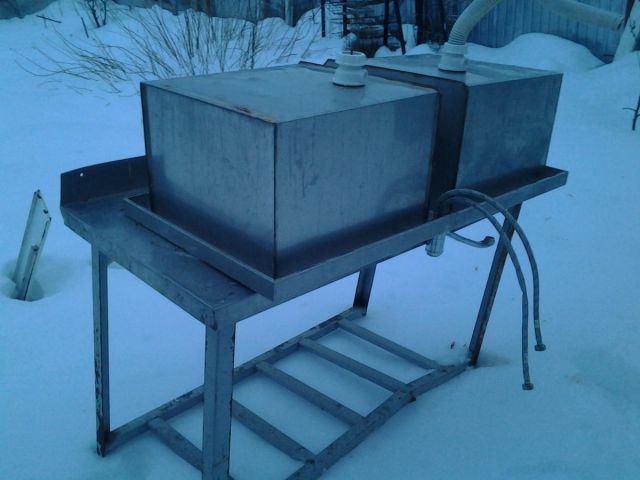

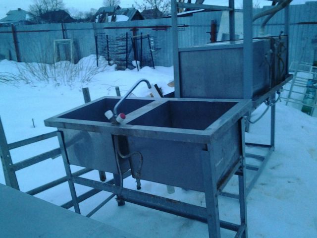

vag377 Опубликовано 13 февраля, 2016 Опубликовано 13 февраля, 2016 есть такие мойки http://dinox.com.ua/gallery/show/27 70 литров.... как можно из них варочный порядок подскажите...как утеплить нагревать и т д
Владимир 1970 Опубликовано 13 февраля, 2016 Опубликовано 13 февраля, 2016 Виктор, не очень понятно что ты хочешь сделать? В этом затирать или варить? Или и то и то. Чем греть хочешь? Да и в теме существующей спросил бы.
vag377 Опубликовано 13 февраля, 2016 Автор Опубликовано 13 февраля, 2016 (изменено) Владимир... в одном баке затирать в другом варить....нагрев всего скорее газом.горелкой с толстым удовольствием выслушаю все варианты!!! горелку обещали от газового котла БАкси отдать( незнаю будет работать от пропана? или коптить будет)..как я понимаю баки надо утеплить, сделать крышки,заказал насос на АЛи http://ru.aliexpress.com/item/12V-Water-Circulation-Pump-for-Beer-wine-brewing-Food-Grade-Home-Brewing-Pump-used-for-Supercharged/2032112193.html Изменено 13 февраля, 2016 пользователем Gagarin Удалено полное цитирование предыдущего сообщения (п.2.3.3 правил форума)

Владимир 1970 Опубликовано 14 февраля, 2016 Опубликовано 14 февраля, 2016 Я один советов не увидел? А штуки прикольные. Толщина металла какая?[member=127L], если есть два, чего ютиться то? У меня руки кривые, при прямом нагреве на газу на тонком железе, получил пригар, и то ведь только на три градуса хотел подогреть. Утеплить несложно, утеплителями строительными. Я бы один наглухо ими утеплил, был бы заторник, подогревал бы паром (или кипятком)из второго. А второй утеплил кроме дна и варил в нем. Я пользуюсь 60л баком и 50л кегом с ТЭНами. Как раз по этой схеме.

Naruto Опубликовано 14 февраля, 2016 Опубликовано 14 февраля, 2016 (изменено) всем спасибо за советы!!!! Ты если сам не имеешь идей, то не тему заводил бы , а спросил в существующих, что ты хочешь сделтаь толком никто не понял... как греть собираешься заторник, как перегонять, как перекачивать ? Делать из моек варочники странная затея, если они только не нахаляву достались... как вариант наварить рубашку или пристроить пг, так же крышки не помешают , утеплить и в путь. Греть газом затрник глупо, во первых это небезопасно, во второых пристроить горелку сложно, в третьих теплоизоляция будет не влагостойкая (а точнее впитывающая влагу, а варочник надо иметь возможность мыть чуть ли не из керхера) Гораздо практичнее если хочется использовать газ, соорудить из кега 30-50 литров ПГ и подавать пар острый в затор, нагревая ПГ на газу в стороне. При нагреве газом желательно соорудить типа топку для минимизации теплопотерь, иначе больше половины энергии в воздух будет улетать и если газ не халявный, то затраты будут не сильно ниже чем при нагреве тенами утепленного со всех сторон ПГ. крышки, варианта два, из листа 4 мм (минимум) или наварить лист 4 мм на обе мойки, а в лист вварить крышку от скороварки подходящего диаметра. Но при таком объеме , имхо крышка отскороварки будет неудобно мыть, тогда просто лист нержи и барашки через 10 см+ прокладка из силикона Изменено 14 февраля, 2016 пользователем Naruto
