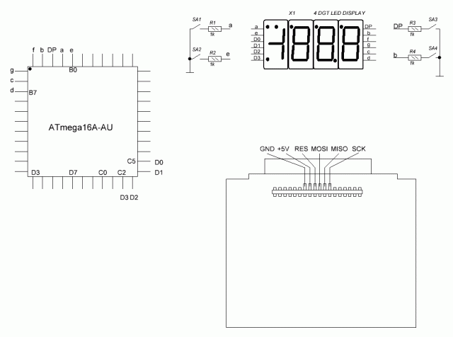

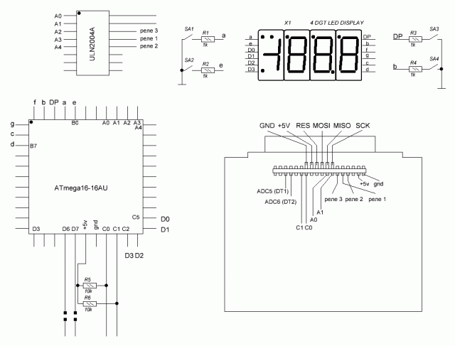

Разрешите поднять тему. ТС прав по поводу использования контроллера Eliwell ID974. "на борту микропроцессор Atmega16A в готовом корпусе, с блоком питания, с тремя реле на борту, с двумя датчиками температуры, и возможностью прошивки, и трехзначным индикатором на морде, Правда точность датчиков 1 градус, но если его прошить правильно для наших целей то - DS18б20 и в путь... Тем более туда можно добавить стабилизатор давления, стабилизатор мощности, ну и ещё всякого на что хватит места в памяти, и если к ней добавить линейку мосек, для управления сетевыми устройствами". Я еще лет 8 назад использовал сей девайс в своих целях. Программировать Мегу можно, не вскрывая корпус. Снизу под индикатором есть вырез, в котором видны 6 контактов. Это и есть полноценный ISP.
Евгений а полной схемки нет?
Лежит передо мной субмодуль, дорисовал что смог. АЦП не использовал, надо пробовать. В принципе, достаточно для многих разработок.post-6842-0-03062200-1493957083_thumb.gif
Забыл добавить - кристалл на 4 МГц.
