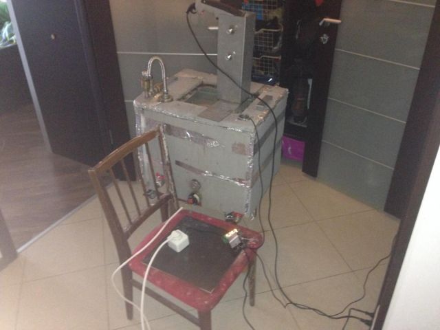

capsolo Опубликовано 10 марта, 2016 Автор Опубликовано 10 марта, 2016 Итак вернемся к теме пива: Сварил я на праздниках пиво на контроллере. Использовал твердотелку на 40А с управляющим напряжением 3-32В. Управляющее напряжение взял с БП. Твердотелка грелась до очень высоких температур. Рекомендуется устанавливать на нее радиатор для надежной работы. По результатам нашел ошибку, что после выключения питания контроллер не подхватывает выбранную ранее программу. Также обнаружил, что инерция может достигать больше, чем 5 градусов. Ошибку исправил и расширил инерцию до 10 градусов. Новую версию прошивки выложил во втором сообщении темы. Думаю, что на этом пока можно расширение проекта приостановить. Могу добавлять рецепты для тех, кто будет контроллером пользоваться.
