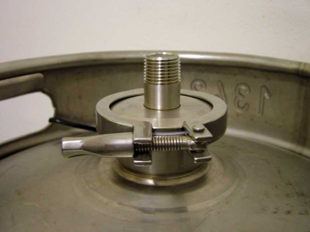

Установка оборудования на кег.

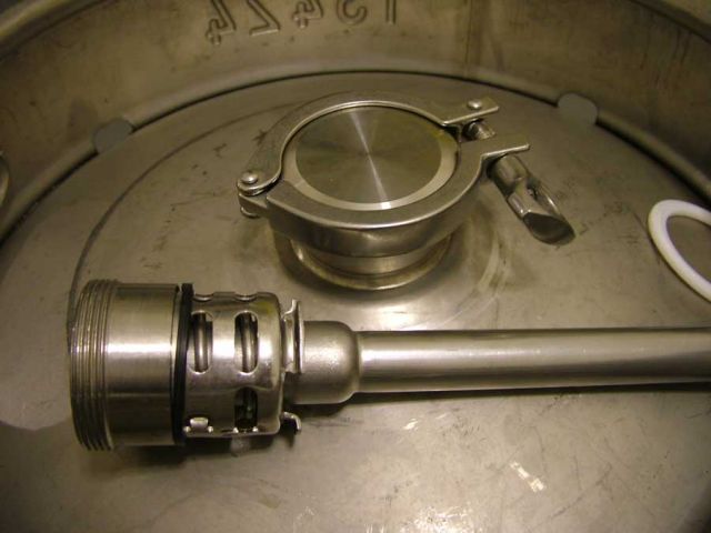

Очень удобно, на самом деле, становится на горловину кега двухдюймовая кламповая арматура.
Правда, приходится немного поработать с тефлоновой прокладкой -- круговыми движениями, ухватив заглушкой или фланцем, обнаждачить ее с одной стороны:

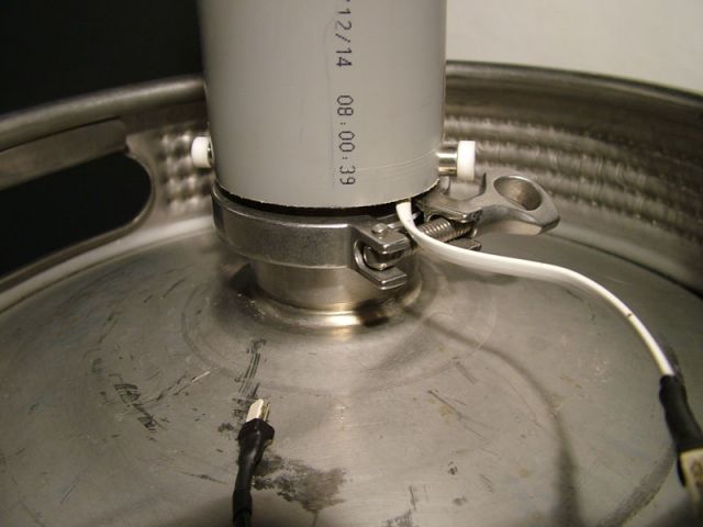

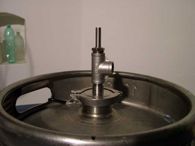

Нагрев паром.

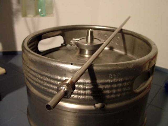

Совсем простой девайс -- полудюймовая заглушка с внешней резьбой, трубка 10х1, тройник. Трубка не доходит до нижней точки днища кега примерно на 1 см.
Когда делал, опасался, что точечный ввод пара приведет к факелизации на густой каше -- напрасно, все четко работает, в 50-ку заливал 25 л и вдувал 4 КВт.

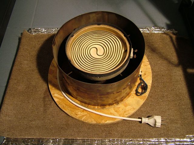

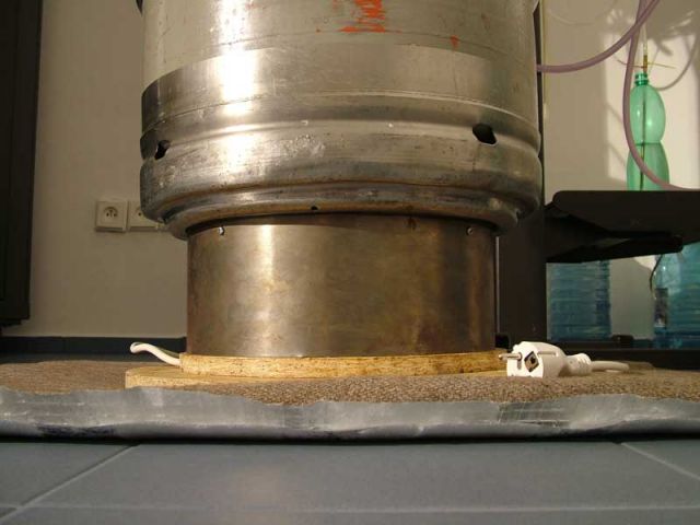

Прямой нагрев -- электроплитка.
Тут у нас нет понятия нежнижаемого остатка. В смысле есть, конечно, но в пренебрежительных количествах.

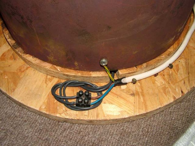

Использован нагревательный элемент от стеклокерамической плитки, и разного рода барахло, что под горячую руку попало. На нагревательный элемент сверху натянуто медное колечко, таким образом чтобы кег становился на него вплотную, не касаясь при этом спирали. И за проводами пришлось на свалку сходить, из электроплиты достать в тефлоновой изоляции, обычная плавится. Видавший виды помятый кег теперь ровно и уверенно стоит на днище, все железо заземлено, а съемная теплоизоляция изолирует и плитку в том числе:

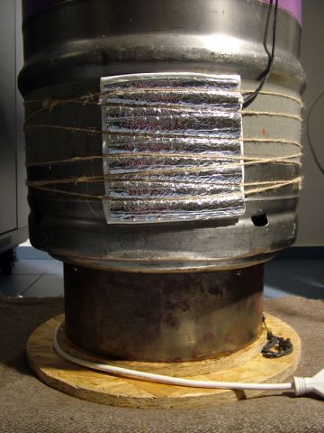

Установка градусника.

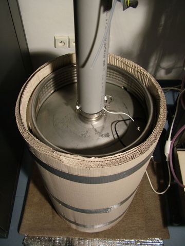

Эт можно делать совсем по-тупому, и с высокой эффективностью -- датчик обильно намазывается процессорной термопастой, прикладывается к стенке кега, прикрывается салфеткой и несколькими слоями термофлекса, и приматывается конопляным шпагатом. Снимать и одевать утепление не мешает, показывает вполне себе точные цифры (на воде 99.1 в 270 м на морем, удачный датчик):

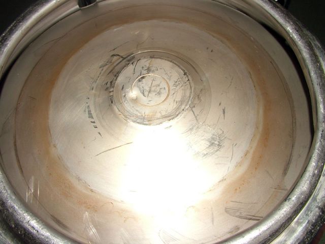

слив на 2.5 дюйма...
На дюйм, за брови. С 3/4" каша зерновая после выгона парогеном, вылетает на раз.
вылетает на раз
Завидная каша. Моя, если дробленка с шелухой, из двухдюймовой горловины вылетать не имеет желания, калапуцать приходится, воды доливать, и прочие телодвижения.

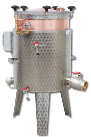

Серьезный местный производитель оборудования делает не менее двух дюймов, в большинстве случаев три:
И даже при таком раскладе, со слов счастливых пользователей этих девайсов, приходится иногда уговаривать кашу водой и компрессором. Но там фруктовая каша, может им сложнее, хз.
надо конус делать на сливе,  через дюйм тогда все сольется почти без проблем, тем более после ПГ
Раствор коварен!
Если сделать конус на сливе, это будет готовый котёл (по Меркеру) для разваривания картофеля под давлением и дальнейшим выдуванием под давлением разваренной массы :crazy:
[b][member=Gagarin][/b],  :-)  Ну я не настолько ортодокс. Просто заметил конус на сливе - полезная штука, только наверно его в нерже не просто выполнить.
Раствор коварен!
Как называется твой дивайс где купить сколько литров
Конус на сливе получается автоматически если перевернуть кег и установить на него двухдюймовый кламповый кран.
