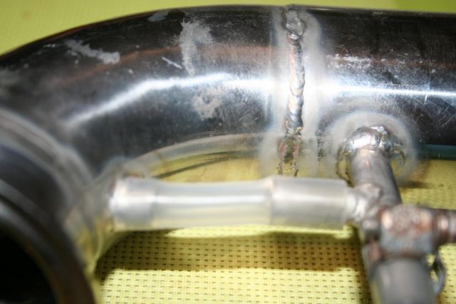

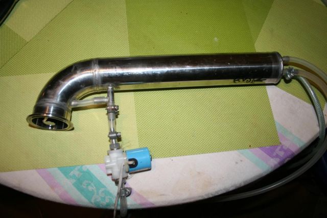

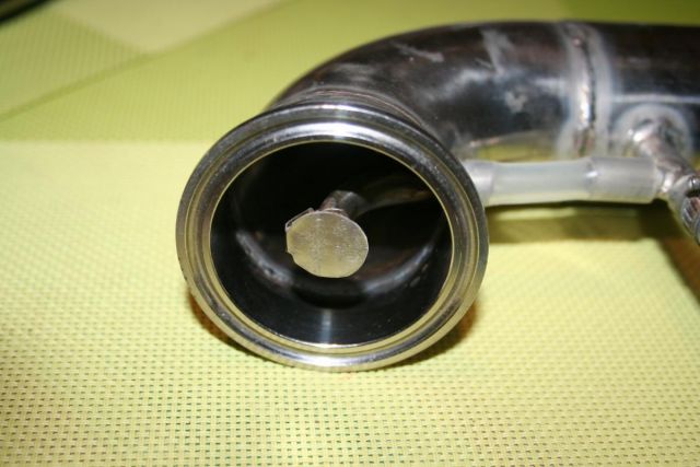

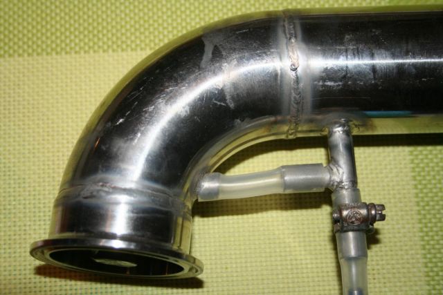

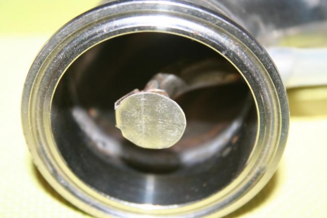

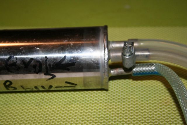

Glog Опубликовано 11 февраля, 2016 Автор Опубликовано 11 февраля, 2016 (изменено) Дефлегматор, собранный для ХМ-50-1600 колонки. Сделан из трубы 52/1 мм, половинки клампа и отвода на 2". Заглушка выточена из обрезка кега. 1 трубка связи с атмосферой. Внутри димрот из 3-х метров 6-ки. Теоретически утилизирует 3 квт. Перегородочный узел отбора. Выход спитра сделан трубкой 10 мм, слив в колонну и в отбор трубками на 8 мм. К трубке слива приварен лепесток распределения флегмы. Все скопировано с дефлегамтора ХД-3, за исключением точки измерения температуры на входе в дефлегматор. За 2,5 года работы с ним, ни разу в дефлегматоре температуру не мерил. Изменено 11 февраля, 2016 пользователем Glog Ох уж эти сказочки! Ох уж эти сказочники!
snab Опубликовано 11 февраля, 2016 Опубликовано 11 февраля, 2016 К трубке слива приварен лепесток распределения флегмы. А вот скажите мне, други, так ли нужен этот лепесток? И если да, то для чего? Струя ж всё одно в центр путанки будет бить! «Не стыдно чего-нибудь не знать, но стыдно не хотеть учиться»

Glog Опубликовано 11 февраля, 2016 Автор Опубликовано 11 февраля, 2016 (изменено) ... так ли нужен этот лепесток? Когда делал, мне сварщик то же самое говорил. Ну он то понятно. Лишь бы поменьше варить. Но считаю, что в таких мелочах всегда что - то есть. Не зря это придумано. Только историю не знаю. Нужно у Китов спрашивать, кто с 2008 года зарегистрирован и в обсуждениях конструкции участвовал. На мое ИМХО, флегма после лепестка более равномерно орошает путанку и равномерно стекает к насадке, а не по центру. где в данном случае заужение? Что такое царга ХД3-6-1750 Труба Ф63/1,5 мм. С обоих сторон приварены шайбы с внутренним диаметром 40 мм. К ним, с обоих сторон царги приварены молочки с внутренним Ф38 мм. Диаметр трубы в 2,5 раз больше по сечению мест соединения царг между собой. Всего 4 узких места. Слив в куб, выход в дефлегматор и 2 в местах соединеня 3-х царг. Изменено 11 февраля, 2016 пользователем Glog Дополнение 1 Ох уж эти сказочки! Ох уж эти сказочники!
