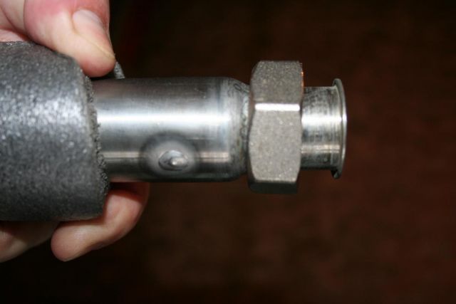

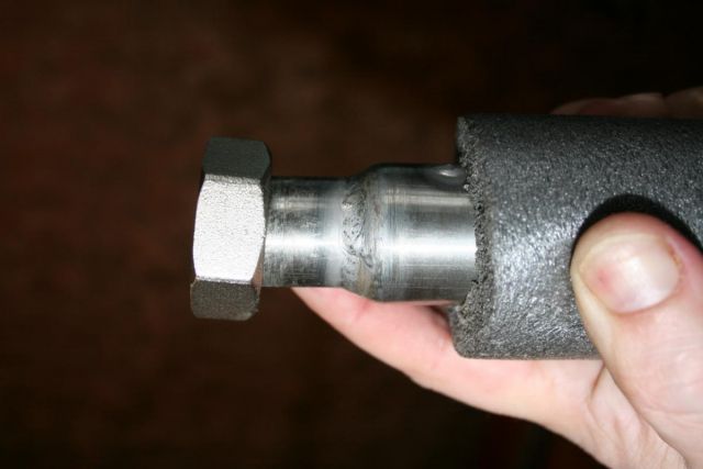

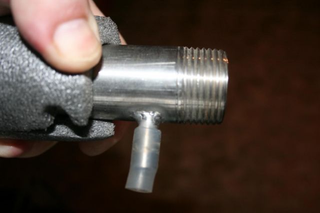

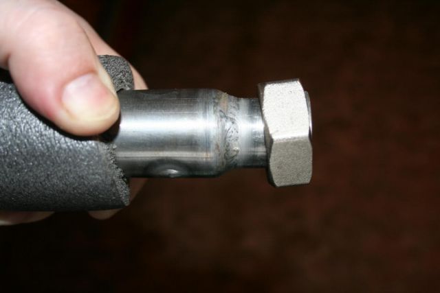

Glog Опубликовано 8 февраля, 2016 Автор Опубликовано 8 февраля, 2016 (изменено) где находиться реальное заужение в царгах? Не в царгах, а в колонке. В переходах между царгами. Фото колонки ХД4-750. Изменено 8 февраля, 2016 пользователем Glog Ох уж эти сказочки! Ох уж эти сказочники!

ВОблин Опубликовано 8 февраля, 2016 Опубликовано 8 февраля, 2016 В переходах между царгами. ...в насадочной части.

Glog Опубликовано 8 февраля, 2016 Автор Опубликовано 8 февраля, 2016 (изменено) насадочной части Я такое где -то писал? Заужения в верхней части колонны приводят к верхнему захлебу. Заужение в нижней части ведет к захлебу всей колонны, начиная снизу. Пар не дает возможности возвращаться флегме в куб. Чем выше мощность в кубе, при котором происходит захлеб, тем выше значение фактора интенсивности, при котором то и следует работать на колонне, а вовсе не на предзахлебном. Посмотри табличку 19, пост 69, темы http://forum.grainwine.info/index.php/topic/467-spirt/page-4 , которую ведет Сергей. Колонна захлебывается на скорости пара выше 1,5 метров в секунду. При этом ТТ на 1 см длины колонны 0,7. Фактор интенсивности максимальный при скорости пара 0,45 метра в секунду. ТТ на 1 см при этом 2,12. Чем выше мощность, при котором происходит захлеб (а он происходит при скорости пара в колонне 1,5 метра в сек), тем выше и мощность при котором фактор интенсивности имеет максимальное значение. Делать любые заужения в трубе, по которой идет пар - значит увеличивать его скорость в этих местах. В них пар будет однозначно подвешивать флегму, что будет приводить к захлебу выше или ниже заужения. Все кололонки линейки ХД имеют примерно одинаковую мощность захлеба. ХД3 около 1,2 квт, а ХД-4 не знаю сколько. Должно быть в районе 400-500 вт. Подскажите, кто их юзает. Наибольший фактор интенсивности у них при 400 ватт у ХД-3 и 150-200 у ХД-4. А их реальная производительность 400 и 150 мл приемлемого по качеству спирта. ХэндМэйд-50 длиной 2 метра на молочных муфтах, без каких бы то заужений, не удается захлебнуть тэном 3 квт. Разработчику это в свое время не объяснили, а может просто пропустил, на уроке не был. А став ИванЦаревичем не поймет уже никогда. PS. Все вышесказанное имеет отношение к кортким колонкам, 1500-1800 мм, которые стоят у всех в квартирах с потолками 2,5 метра. Если есть возможность поставить колонну 3 метра, будет без разницы на какой мощности работать. ТТ будет больше 200 и в предзахлебном состоянии. Изменено 8 февраля, 2016 пользователем Glog Ох уж эти сказочки! Ох уж эти сказочники!
