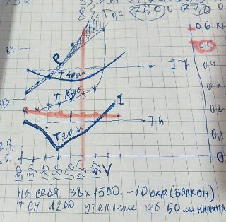

Виктрыч Опубликовано 22 февраля, 2017 Опубликовано 22 февраля, 2017 [member=Glog], Не все работают на стабилизатора мощи. В моей колонне при работе что на балконе что на кухне, т.е при разнице окружающей среды в 40 градусов оптимальное давление 0.5 кРа. Мощь может различаться прилично. И отбор гуляет. Но давление лучше не трогать. Дорога к обеду ложка, К ночи дорог унитаз.

Glog Опубликовано 22 февраля, 2017 Автор Опубликовано 22 февраля, 2017 при разнице окружающей среды в 40 градусов оптимальное давление 0.5 кРа. Мощь может различаться прилично Мощность у тебя различается из за теплопотерь. А температура внутри и давление постоянное хоть ты где колонну поставь.У тебя давление падает к концу ректификации? Ты чем его увеличиваешь? Как регулируешь? Ох уж эти сказочки! Ох уж эти сказочники!
Виктрыч Опубликовано 22 февраля, 2017 Опубликовано 22 февраля, 2017 (изменено) [member=шинкарь],Сейчас сейчас. Вот одна из последних работ на балконе. Красная вертикальная это оптимальный режим. Хоть на луне. Хотя там притяжение другое. Комменттесли нужен позже. Изменено 22 февраля, 2017 пользователем Виктрыч Дорога к обеду ложка, К ночи дорог унитаз.

Виктрыч Опубликовано 22 февраля, 2017 Опубликовано 22 февраля, 2017 (изменено) Чет не проскочило. Дубль. Обратите внимание на поведение нижней загогулины. Это татчик температуры в 4 диаметрах при работе на себя при изменении мощи. Изменено 22 февраля, 2017 пользователем Виктрыч Дорога к обеду ложка, К ночи дорог унитаз.
