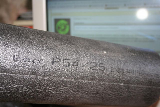

Glog Опубликовано 22 февраля, 2017 Автор Опубликовано 22 февраля, 2017 входит больше на ~100мл, чем мокрой и с постукиваниями. Может быть. К сожалению сравнительных методов не делал. Сам засыпал сухую насадку, т.к. мокрая не сыпется, через воронку, одновременно подавая холодную воду из душа в эту же воронку. Насадка, после выхода воды лежала очень плотно. Я к обычному в пененному трубному утеплителю намотал поверх два слоя фольгированного 6мм, ТП на дефе упали на 33Вт (выросла утилизируемая мощность). Сфотал остатки трубы, которой утеплил колонку. Ох уж эти сказочки! Ох уж эти сказочники!
Зелёный змей Опубликовано 22 февраля, 2017 Опубликовано 22 февраля, 2017 с какого числа малая мощность начинается? Я на Ф=33мм на 370-380 читыми работаю. По Сержу ещё меньше и влияние скорее всего весомее. Сфотал остатки трубы, которой утеплил колонку. У меня такая на 35 мм. Поверх неё и наматывал доп слой.
