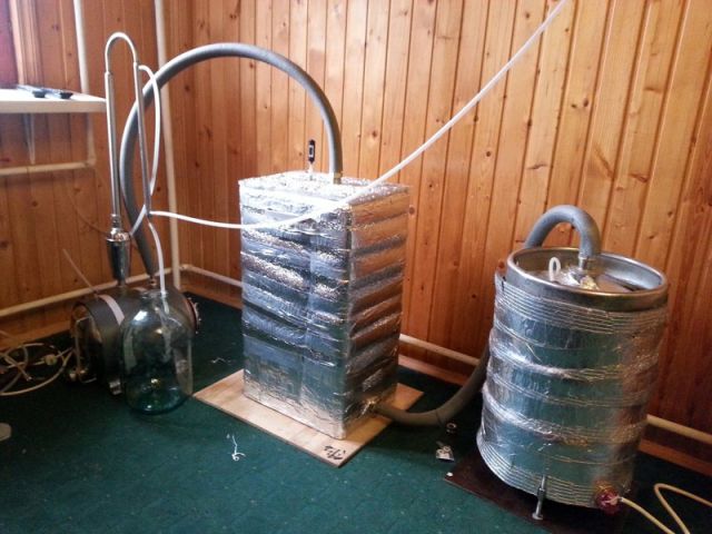

кило115 Опубликовано 7 февраля, 2016 Опубликовано 7 февраля, 2016 Быстрее получается, чем на дистилляторе? По этой схеме с укреплением на 25-30% по времени быстрей.Но потом только на спирт.То есть это единственная железка 223го которая меня устраивает. 2 Алкаши бывают пьющие и не пьющие.Я не пьющий
Garik80 Опубликовано 7 февраля, 2016 Опубликовано 7 февраля, 2016 [member=кило115],это что за схема такая? Зачем три куба? "Когда уходят герои, на арену выходят клоуны". (Генрих Гейне)
snab Опубликовано 7 февраля, 2016 Опубликовано 7 февраля, 2016 То есть это единственная железка 223го которая меня устраивает. Ген, на твоем фото дистиллятор с сукопарником, а не Пк2500 «Не стыдно чего-нибудь не знать, но стыдно не хотеть учиться»

кило115 Опубликовано 7 февраля, 2016 Опубликовано 7 февраля, 2016 (изменено) [member=Garik80], 1 Пароген 2 Брага 3 Куб сухопарник Зерновая муть при укреплении вся остаётся в сухопарнике и получаем светлый СС.Использую такую схему когда планирую потом на спирт гнать.Сразу на брагу ПК поставить нельзя,переполнит куб паром. на твоем фото дистиллятор с сукопарником ПК так же ставится,просто другой фотки нет. Изменено 7 февраля, 2016 пользователем кило115 Алкаши бывают пьющие и не пьющие.Я не пьющий
