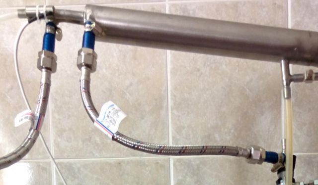

snab Опубликовано 7 декабря, 2016 Опубликовано 7 декабря, 2016 (изменено) мгновенно слетело аж сразу две трубки - с дефлегматора и с холодильника. Просто финиш.. ничего удивительного... только в кИнах джентельмена СиВки - всё хорошо натягивается и держится. мне сорванного шланга, одного раза хватило, чтоб задуматься. опять же - ничего сложного, если с пайкой/сваркой нет дружбы (у меня нет ). магазин сантехники: 1/2нр--елочка, чуть проточить внутренний диаметр, как раз на ХД3 оборудование соскИ садится вплотную. сверху шланг какой-нибудь (у меня пвх был) резиновый, наверное, еще лучше ляжет и хомуты, как выше верно коллеги заметили. всё, профит! гибкая подводка держит давление. на фото, вроде, всё понятно: основной смысл, что трубка (сосок) дефа/охладителя входит внутрь штуцера переходника, тем самым исключая излом. а уж шланг сверху - просто уплотнение. Изменено 7 декабря, 2016 пользователем snab «Не стыдно чего-нибудь не знать, но стыдно не хотеть учиться»
