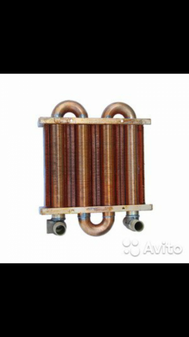

Виктрыч Опубликовано 12 января, 2019 Опубликовано 12 января, 2019 Вот наткнулся. Теплообменник котла дэу. Мечта. Просят 9200. Нолик бы убрать. Еще Дорога к обеду ложка, К ночи дорог унитаз.

митрик Опубликовано 1 октября, 2019 Опубликовано 1 октября, 2019 В 02.11.2016 в 16:19, Виктрыч сказал: Перетряс свою воздушку с учётом хотелок и граблей. Это точно деф. Зуб даю. Показать понимаю, что времени прошло куча , но вопрос для меня стал актуальным . Сколько утилизируют такие радиаторы ? Подумываю собрать дефлегматор, для работы на балконе , нужно освоить 2кВт . Такие радиаторы имеются в наличии

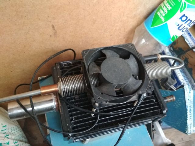

Виктрыч Опубликовано 1 октября, 2019 Опубликовано 1 октября, 2019 Ушел от них. Громоздко. Сейчас медный радиатор печки Газели. И вентилятор на 220в. 120тый. 1200 тянет легко. Такой тен. Пока устраивает. Чет фото не найду. Думаю и 2 кило потянет с хорошим вентилятором. Конструкция классическая. Родные рубки вверх. Одна пока заглушена. Со второй петля вниз из 10 мимо того же вентилятора. Отбор голов. С радиа орами отбор тела по пару. Внизу амо собой впаяна Труба подачи пара Сори, в новой редакции пропадает клавиатура телефона. Буду фрагментами. Сквозь радиатор шпильки крепления вентилятора. И кожух из папьемаше. Пока длволен. Вот первоначальный вариант Дорога к обеду ложка, К ночи дорог унитаз.
митрик Опубликовано 3 октября, 2019 Опубликовано 3 октября, 2019 Компактно, медь не влияет и на органолептику спирта ? В принципе, через несколько перегонов, она покрывается патиной и , имхо , прекращаются все реакции . Где оребрённая труба бралась и по чём? Можно ведь таких труб сложить в параллель под ширину вентилятора, и будет отличный холодильник
Виктрыч Опубликовано 4 октября, 2019 Опубликовано 4 октября, 2019 Оребренная труба от промышленного отопительного агрегата. Просто подвернулась. Сейчас вместо нее нанизаны люминиевые радиаторы. И возможен отбор тела по пару. Но пока не откатан. Головы по сбросами по таймеру работает на ура. Допустим 2 мин через полчаса. Идет автоуменьшение порции. Органолептика с меди? Да хз. Если кислоты и прочее в деф не пускать, то что с ней станется. Дорога к обеду ложка, К ночи дорог унитаз.
митрик Опубликовано 6 октября, 2019 Опубликовано 6 октября, 2019 В 01.10.2019 в 15:57, Виктрыч сказал: Вот первоначальный вариант Показать ещё вопрос , этот радиатор полностью медный или боковые крышки из латуни ?

Виктрыч Опубликовано 7 октября, 2019 Опубликовано 7 октября, 2019 В 06.10.2019 в 19:00, митрик сказал: ещё вопрос , этот радиатор полностью медный или боковые крышки из латуни ? Показать Боковые омедненная латунь. При развальцовывании отверстия под подающую трубу не всрылась. Ну и облужено. Дорога к обеду ложка, К ночи дорог унитаз.
