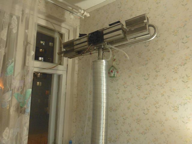

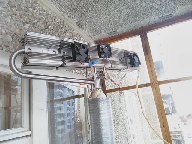

Виктрыч Опубликовано 3 ноября, 2016 Опубликовано 3 ноября, 2016 В холостую ватт 500. С комповскими вентиляторами которые просто сверху кладу 3 шт кило легко при комнатной температуре. Куб кег 30. В самый раз. Думаю что десятком вентиляторов 3 кило легко сдать. Вопрос куда? Расчёт именно на 500 ватт.Что бы не напрягала как люстра в гостиной. Дорога к обеду ложка, К ночи дорог унитаз.
Талян Опубликовано 3 ноября, 2016 Опубликовано 3 ноября, 2016 Т.е. у тя 10 радиаторов снимают 1 кВт при 3х кулерах. Плиз, дай габариты радиатора иликакие-то опознавательные его данные.
Виктрыч Опубликовано 3 ноября, 2016 Опубликовано 3 ноября, 2016 Радиаторы со сварочных выпрямителей. Формат примерно 150*150*50. Свинчивал парами и сверлил на 25. У меня самая ходовая труба из нержи. Где то есть подробное описание по площади и т д. Радиаторы снимались со списанного оборудования. 1 Дорога к обеду ложка, К ночи дорог унитаз.

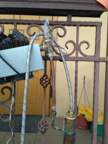

Виктрыч Опубликовано 21 декабря, 2016 Опубликовано 21 декабря, 2016 Отмечусь. Последняя инсталляция. На фото РК. Все собрано на конусах Морзе6. Деф можно воткнуть прямо в куб для прямого перегона. Ну и промежуточные варианты. Лего ити его одним словом. 1 Дорога к обеду ложка, К ночи дорог унитаз.
шинкарь Опубликовано 21 декабря, 2016 Опубликовано 21 декабря, 2016 [b][member=Виктрыч][/b], ты бы шторку задернул - соседи с дома напротив со страха опсерются :laugh: :laugh: Трансплюкатор навел. 1

Виктрыч Опубликовано 5 февраля, 2017 Опубликовано 5 февраля, 2017 Вчера откатал рект с отбором после дефа и регулировкой его тем же вентилятором. Железо: положительная клюшка. Вентилятор охлаждения зацепления на датчик температуры Низа колонны. Алгоритм: При разгоне колонны обдув на полную. Работа на себя. При устаканивании температуры низа обдув на минимум для покапельного отбора голов. Можно с некоторым запасом. Отбор по мере иссякания легкокипящих фракций замедляется сам. Может даже остановиться. Первый раз придётся подобрать режим вентилятора. Так как головы отбираются с самой верхней точки колонны то идут весело и быстро. Тут дело вкуса и религии как их резать и т.д. Тело: Выставляемых уставку датчика температуры низа допустим +0.4. Опять же от религии и свойств трубы. При превышении полный обдув. У меня так сложилось что пассивного охлаждения как раз хватило для максимального отбора. По мере истощения куба подпрягается вентилятор. Причём из за шума датчика температуры и возникает шим. А инерция радиаторов его выравнивает. Струя как по струнке. Начальная на 38 трубе и около 40оборотов куба 0.6л/час. Задается дельтой. Конечная стремиться к нулю. Дождался до 200 точно не мерял. Поменял банку и выключил охлаждение. Т.е. Снова с 0.6 быстренько подобрал хвосты. Итого люсы 1. Отбор голов с самой верхней точки колоны. Где их максимальная концентрация. Быстро и без мазни. Быстрее чем периодикой. И тем более классикой где они тырятся по конструктивным закоулкам и тянуться. 2.Адаптивное выставление и изменение отбора. Колонна выдаёт сколько может если это не мешает ей работать. Это в некоторой мере относиться и к головам. 3.Увеличение разделения колонны в том же габарита по высоте за счёт разделения дефа. Напрашивается КТ. Вопрос чисто технический. Доволен как слон. Рухнули все задумки с классической пастеризацией блин. Бум думать куда заготовки пристраивать. Гы. Дорога к обеду ложка, К ночи дорог унитаз.
alexeyT Опубликовано 5 февраля, 2017 Автор Опубликовано 5 февраля, 2017 [b][member=Виктрыч][/b],ещё в 2013 ставил деф с вентиляторами. Токмо датчик ПОСЛЕ дефа. Держал 77.7*с Более концентрированных голов не получал... Не смог простую автоматику собрать и забросил нах...

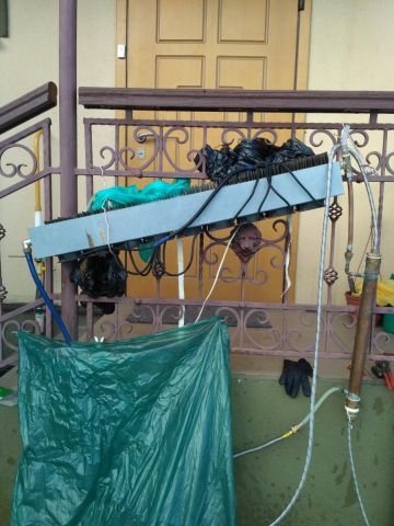

Виктрыч Опубликовано 5 февраля, 2017 Опубликовано 5 февраля, 2017 Угу. Сколько помню всегда были попытки отбора после дефа. На пульсирующий воде бессмысленно. Гров автономку бьездил частично. Ну и меня подстегнул. У Марта есть движуха. Кто следующий и дальше? Только деф уже как решето. Новый вариант. Без трубок периодики. Но с синей прищепки ещё можно вести классический отбор. А так то через дальний шланг. Сори за вид. Какой подвернулся. 3 Дорога к обеду ложка, К ночи дорог унитаз.

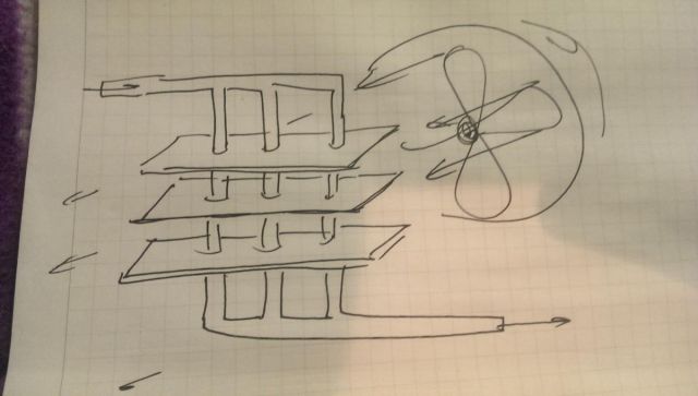

DюDя Опубликовано 7 февраля, 2017 Опубликовано 7 февраля, 2017 (изменено) к спецам по воздушке . Мысль делать компактно и производительно. используются медные трубки и медные пластины. эскиз такой.. дуть одним вентелем. про то как чистить вопросов нет . пока.. Пар дует сверху слева, уходит снизу справа. Изменено 7 февраля, 2017 пользователем DюDя
lsdf Опубликовано 7 февраля, 2017 Опубликовано 7 февраля, 2017 Работать будет, у меня же работает. На 5квт Zapal. Собирал похожее

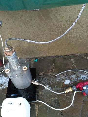

alexeyT Опубликовано 4 декабря, 2017 Автор Опубликовано 4 декабря, 2017 (изменено) Не давал мне покоя ацетон... летом - накосячил, пытался кипящую воду через КТ прогнать. Вчера - просто горячую. Через трубкиф6 КТ прокачивал воду, в кожухе - ацетон. примерно наполовину. из кожуха - на воздушку и возврат в нижнюю точку КТ кророче. горячая вода после КТ сливалась 62.4- 62.5*с Индукция жарила на полную. 1550 ватт, но ТП не учитывал. только первые 3 вентилятора выдавали теплый воздух( запас еще раза в 2-3 ...) Изменено 4 декабря, 2017 пользователем alexeyT

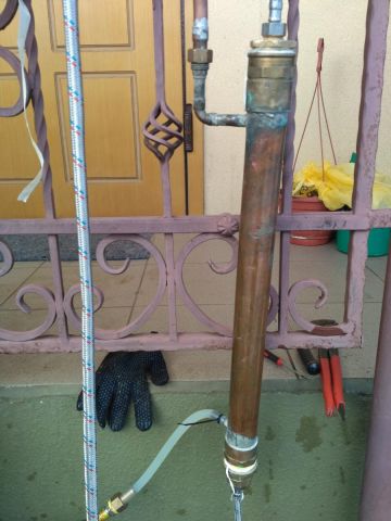

Nebuchadnezzar Опубликовано 31 марта, 2018 Опубликовано 31 марта, 2018 (изменено) Нерж,узел отбора по жидкости, всё на фитингах. Dвнутр 18мм, высота 1 метр, 4 ашановские мочалки по 10 руб, куб 30 л, СС 30%, китайская элплитка 1 Квт, через диммер примерно 100 Вт, термометр 30 см от крышки куба(79,1-79,3), отбор 1 капля в 1,5 сек, где-то 50 мл в час. Воздушное охлаждение:1,5 м полдюймовой нержгофры с вентилятором 14 Вт из Леруа Мерлен утилизирует легко. На выходе 96% Сэм. Сивушные нотки практически не чувствуются(после разбавления до 38 при комнатной т-ре). Понятно, что не Альфа, но дистиллят из прямоточника близко не стоит. Сахар из Пятёрочки, Саф-Левюр 60 г, Саф-момент 1 пакетик 10 г, Бородинский 300 г на 3 кг сахара. Гидромодуль 1:7,5, под гидрозатвор, температура 25-30 градусов, 2,5-3 суток. Не инвертирую. Всё хорошо, но очень медленно, только на понюхать. Заготовил трубу Dвнутр 35 мм 2 метра и 4х4 СПН из сварочной проволоки 0,8 мм(тоньше за вменяемые деньги нигде не нашел). В процессе постройки. Всем форумчанам огромное спасибо! Успехов и здоровья! Изменено 31 марта, 2018 пользователем Nebuchadnezzar
